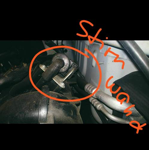

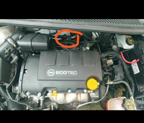

mein Adam Bj. 10/2012 (1.4, 87 PS) 40TKM gefahren, knattert/klickert wie ein Diesel. Das Geräusch kommt aus dem hinterem Bereich des Motorblocks, wenn man vor dem Motor steht (Stirnwandseite). Wenn man den Be/Entlüftungsventil vom Kraftstoffbehälter (siehe Bild im Anhang, Teil eingekreist) mit der Hand umfasst, spürt man das "Knattern" am deutlichsten.
Das Geräusch ist sowohl im Stand als auch während der Fahrt wahrnehmbar.
Manchmal ist es auch komplett weg für 10-20 sek. Dann kommt dass Geräusch wieder hinzu.
Könnte es das o.g. Ventil sein, welches evt. defekt ist?
Jemand ne Idee? Oder vergleichbare Erfahrungen gemacht?
Der FOH meint, es seien die magnetischen Injektoren, die das Geräusch verursachen. Es sei ein normales Bertriebsgwräusch. Wenn das Geräusch immer gewesen wäre, würde ich es ihm ja glauben.
Anbei noch ein Video und ein Bild vom o.g. Ventil.

Kurzes Update: Ich fahre jetzt schon über 3 Monate mit dem neuen Ventil. Alles bestens!! Keine Fremdgeräusche mehr.
((Von wegen, es wären die Injektoren...es gibt eben gute und schlechte Mechaniker))

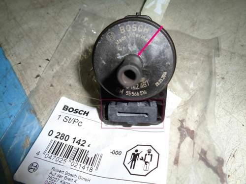

Habe es mal gemacht und das Be-/Entlüftungsventil (Bosch 0 280 142 486) erneuert.
Das Ergebnis nach 20Min. Probefahrt war erstmal erfreulich und ich warte mal ab was meine Tochter
nach ein paar Tagen so sagt.
Wenn das Klackern wieder auftritt war es eine Investition für die Erfahrung....
p.s.: original war das Bosch 0 280 142 487 verbaut

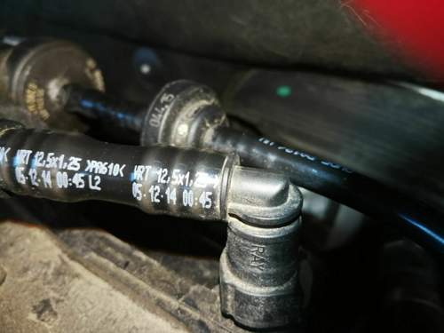

Scheint bei mir auch das Problem gelöst zu haben, 21€ das Ventil und 25€ der Eckverbinder vom Ventil zum Motor.
Der Eckverbinder (Winkelstück) kann aber weiterverwendet werden....
Bei mir ging der nicht ab und ist im Winkel eingerissen, daher habe ich einen neuen gekauft und den alten herunter geschnitten.

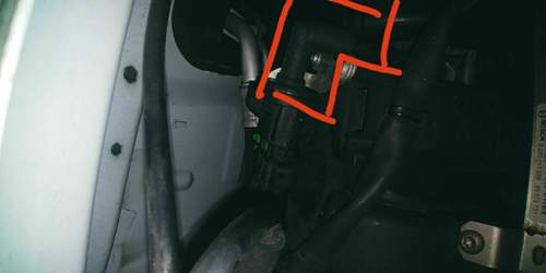

wollte gerade das Ventil austauschen.
Ich bekomme dieses L-förmige Gummiteil nicht ab. Habt ihr mir einen Tip?
