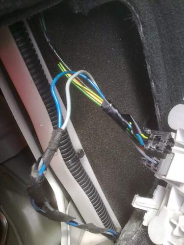

Das zweite Problem, was er hat: die Warnung "Nebelschlußleuchte defekt" leuchtet auf, obwohl die Lampe o.k ist und Sicherung finde ich keine im Plan -->> was kann das denn sein ? ( hatte er schon beim Kauf )

zu deiner Nebelschlussleuchte .
Die Nebelschlussleuchten und auch die Anzeige-Led im Kombiinstrument werden vom CEM
über PIn C6 (Grün-gelb( oder B6 (Grün-Orange) versorgt. Das Signal wird über Pin B22 an den schalter gegen Masse geschaltet.
Du kannst halt mal schauen ob du hier direkt gegen Masse schaltest (dann leigt ein Problem im Schalter vor oder , was leider wahrscheinlicher ein Problem im CEM selbst. Hier schlägt gern der Korrosionteufel zu, aber du findest verschieden YT-beiträge, wie man das ggf. selbst reparieren kann.
Der V50 ist leider schon stark busgesteuert, was die Fehleranalyse nicht ganz so einfach macht..
Die Sicherungen des CEM sind F18 und F4, prüf diese auf jeden fall, auch wenn ich mir hier kein Ausfall erwarte.

Mein S80 hat ein Arbeitsrelais im Kofferraum auf dem 'REM" für die Nebelschlussleuchte. Ich denke das hat der V50 auch. Die relais gehen gerne kaputt.

Die Anhängekupplung bzw deren Steckdose schaltet die NSL ab, aber eigentlich nur während ein Hänger dran ist, da ist der Kontakt schlecht geworden.
CEM sitzt oberhalb/vor dem Handschuhfach.
Am Klimakompressor messen, ob die Magnetkupplung Spannung bekommt.
NSL siehe AHK.
Ein V50 ist kein S80 von daher hat er kein Relais im Kofferraum für die Nebelschlussleuchten.
Wenn er eine Anhängerkupplung hat, sollte man sich das Anhängersteuergerät bzw. auch insbesonder die Anhängerkupplungssteckdose anschauben , wenn es hier defekte Kabel, Korrosion oder ähnliches gibt, enstehen oft Fehler in der Bordelektrik, inbesondere wenn hier Nachrüstlösungen vielleicht nicht ganz fachmännisch eingebaut worden sind.
Das gilt auch für das werksmässige Trailermodul, da hier über die Steckdose die Trailererkennung läuft und dann entsprechend umgeschaltet wird.

also hab mir gestern mal die Steckdose der AHK angeschaut: sieht alles "normal" aus und auch der Mikroschalter geht raus und rein ... also weitersuchen 😒

wegen Nebelschlußleuchte: am linken Leuchtenband - wo die NSL ist - sind zwei Drähte blau/grau ( sh. Bild ) -->> haben die was mit der NSL zu tun ? Weiß das jemand ?
