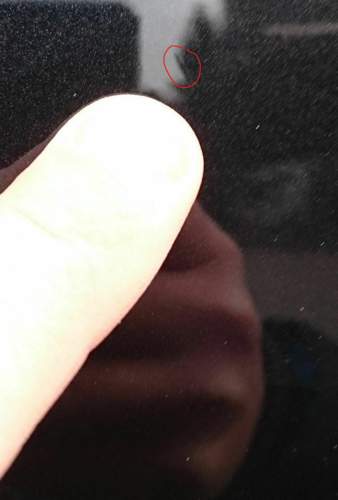

mir sind heute hinten links an meinem schwarzen golf v gti zwei komische stellen aufgefallen
man kan es eigentlich kaum beschreiben
der lack sieht an diesen stellen aus als wäre er verlaufen oder verschmolzen
es ist kein richtiger kratzer und auch keine delle, sehen tut man es nur wenn man im richtigen winkel draufschaut
ich war bei einem lackaufbereiter und er meinte das hier der untergrund durchschaut und das es warscheinlich schon immer da sein müsse
ich hab das auto nun aber bald 10 jahre und das noch nie gesehn
rost kann es auch nicht sein weil dieser ja nach aussen drücken würde
falls niemand etwas weis kann ich versuchen ein foto hochzu laden

Ich denke das es Sonnencremeflecken sind. Sehr fies. Bekommt man leider nicht mehr weg.
so siehts aus
Dsc-0198
Du meinst die Stelle rechts neben dem Daumen?
ja da wo der daumen quasi hin zeigt
Das Bild ist zwar nicht besonders gut, aber Sonnencreme könnte der Verursacher sein.
Anhand von Bildern ist es immer etwas schwer das zu beurteilen, ich sehe da aber die Chance es zu beheben.
Hat dein Lackaufbereiter da nichts versucht? Ich kann mich ohne es Vorort zu sehen zwar irren, aber seine Aussage teile ich nicht.
Hast du Lackknete zur Hand? Was für eine Politur ist vorhanden?

Sorry aber,son Schwachsinn höre ich immer wieder.
Die dunkle Lackfarben heizen sich im Sommer sehr stark auf,ja auch ich bin der Meinung das es Hand/Sonnenschutz creme ist,warum dein Lackaufbereiter in diesem Fall nicht helfen konnte,ist mir ein Rätsel.
Polieren ist ein Schleifvorgang,hierbei wird die obere Lackschicht abgeschliffen, ist beim Polieren ein ganz normaler Vorgang liegt im (Mü) Bereich.
Hierbei werden auch die eingebrandte Creme entfernt.
Schmiert man eine "Glanzbringende"Chemie auf den Lack,sind die Flecken erstmal weg,kommen aber wie aus Geisterhand/ ebenso sehr dobiose Kratzer nach dem Gebrauchtwagen Kauf nach 2-3 Waschen/Regen wieder.
Sicher lassen sich diese Flecken (sofern es tatsächlich Creme Flecken sind,kann man auf dem Foto sehr schlecht erkennen) durch eine Lack Aufbereitung mit den richtigen Schleifmitteln/Polituren entfernen.

an der stelle war nie creme
habs mal eingerahmt

@TE such dir einen guten Aufbereiter, sofern es wirklich Creme ist ,lassen sich diese durch eine "richtige" Lackaufberitung entfernen.

Sicher schmiert sich niemand Creme auf den Lack,das sind oftmals Fingerabdrücke (90%) von Kindern,durch eingecremte Hände.Alternativ durch eincremen mit Sonnenschutz creme.Diese brennen in den Lack ein,sind aber im Rahmen einer Lack Aufbereitung zu entfernen.
