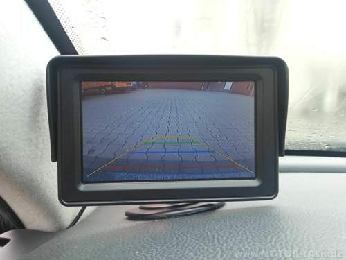

Hallo wie versprochen hier sind ein Paar Fotos von der Rückfahrkamera und Display.Alles in einem sehr schöne und relativ einfach einzubauen ohne irgendwelche Löcher in Stoßstange zu bohren und zich kabel durchziehen zu mussen.
Gestern Nachts noch gefahren und getestet macht sehr gutes Bild auch bei kompletter Dunkelheit dank Nachtsichtfunktion.
Pdc2
Pdc-display
Rückfahrkamera

Moin,
das sieht ja cool aus! 🙂
Auch mit dem Bildschirm und der Kamera-linse unter dem Schloss, ich glaub das bau' ich mir auch ein - einfach so zum haben 😛
Gefällt mir sehr gut!

Danke 🙂 ist einfachste Lösung und sieht gut aus.Es ist für mich als Kombifahrer ein muss 🙂
