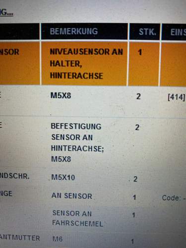

Ziemlich unwahrscheinlich, meistens sind es die Bälge, aber in deinem Fall hört es sich ja echt komisch an. Bei längerer Standzeit ist es normal das er etwas absackt. Die Batterie hat ja im abgestellten Zustand keine Funktion für die Bälge. Normal ist es, wenn der Wagen abgestellt wird, das er auch so stehen bleibt und nicht absackt. Sollte er nach 5 Tagen langsam absacken dann ist dies normal meines Wissens, solltest du dann mit der Bedienung ihn öffnen, pumpt die Pumpe und er kommt dann wieder auf die normal Stellung, weil er weis ja zu dem Zeitpunkt auch nicht wieviele einsteigen, also muss er sich hoch pumpen. Habt ihr den Sensor schon gewechselt ?
