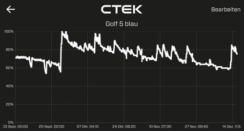

Anbei mal zur Info bzw. zum Vergleich drei Batterie-Kurven vom CTEK Batteriesensor über jeweils ca. 3 Monate.
Der BMW hing Anfang Oktober am Batterieladegerät. Anschließend wurden 100% bei Fahrten über rund 100 km erreicht. Aktuell werden 12,56V mit 79% angezeigt.
Batteriesensor BMW
Batteriesensorkurve BMW
Batteriesensorkurve Golf
Ich finde die 79% zu "leer"". VAG arbeitet doch bei Start-Stop mit 80%, damit die Batterie beim Bremsen/Rollen genug Energie aufnehmen kann. Beim neuen T-Roc ist wohl im Wartungsplan der Tausch der Batterie nach 4 Jahren fest vorgesehen. Die gehen nach nur 4 Jahren reihenweise defekt in anderen Modellen. Total bescheuert. Lädst du die Batterie mit dem Ladegerät, lädt die Lichtmaschine garnicht mehr und das Auto LEERT die Batterie erstmal auf 80%.
Zwei von vier Batterien hatten sich durch Tiefentladung verabschiedet, weil wegen Homeoffice in der Corona-Zeit die Autos nur noch rumstanden. Die beiden toten Batterien waren über 10 Jahre alt. Bei Langstreckenbetrieb und 1-2 Mal im Jahr voll laden am Ladegerät hätten sie bestimmt noch länger gehalten...
Mit den neuen Batterien habe ich auch gleich die Batteriesensoren verbaut. Bei Annäherung an 60% fahre ich entweder eine längere Strecke oder schließe ein Ladegerät an. Bei Fahrten über mehrere 100 km am Stück lädt das Auto die Batterie auch auf 100% voll - egal wie hoch die Ladung war. (Eine Begrenzung auf 80% oder so konnte ich nicht feststellen.)
Das Entladen geschieht nach meiner Beobachtung hauptsächlich im Stand und ein Bisschen in den ersten Minuten beim Losfahren (mit diversen Heizungen für die Sitze, Heckscheibe, Außenspiegel usw.). Kurzstreckenbetrieb zum Brötchenholen ist ja bekanntermaßen ungünstig. Beim Parken geht alle paar Tage ein Prozentpunkt verloren. Sehr schnell geht's nach unten, wenn bei stehendem Motor im Auto "rumgespielt" wurde.
