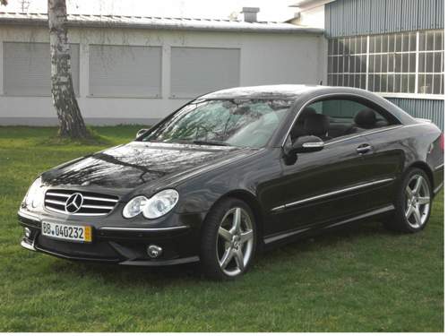

hallo CLK-GEMEINDE,
nun da ich jetzt mein CLK geholt habe hab ich mal ne frage an euch! ich hoffe ihr könnt mir weiterhelfen!!!!
Also mein neues BABY ( siehe bilder ) hat so ne Komfort-telefonie hat und gestern nach langem hin und her mit vodafone hab ich endlcih ein neues handy bekommen. jetzt frage ich mich nun ob es überhaupt mit dem comand verbunden werden kann!
es ist ein HTC desire hd oder so ähnlich!
in meinem alten W203 hatte ich sowas nicht und deswegen hab ich mich noch nie damit befasst!
ah ja, mein neues baby hat ja das große comand, ist es da möglich dvd´s zu schauen oder gar tv?
ich danke euch sehr für die antworten die ich bestimmt bekommen werde!
