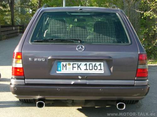

hier mal was zum angucken
Lars
Pdc32
ui....das arme arme Auto...
Warum?
joker2191
Original geschrieben von joker2191
Warum?
joker2191
gangster limousine, vier einschüsse im heck, aber verständlich, einparken ist nicht jedermans sache 😕

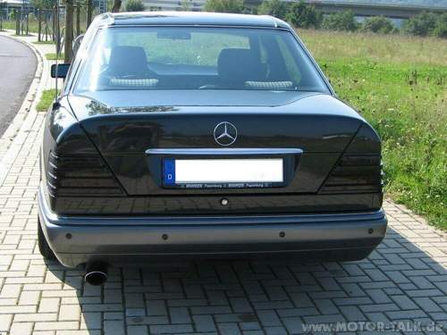

Hatte bei meinem T damals beides verbaut, war gut beschrieben
und einfach machbar. Die PDC war auch optisch, Sensoren passen
gut in die Prallleiste des Stoßfängers. Lediglich ist die Neigung
minimal zu weit in Richtung Straße, was dazu führen kann, dass
die PDC zu sensibel auf Steine auf der Straße anspricht.

Das rote Kabel was da raus guckt gehört zu dem Einbau?
