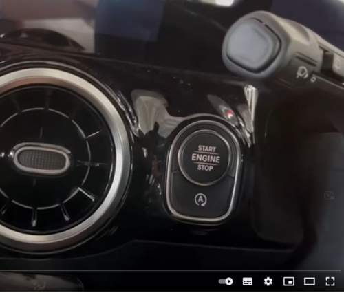

Hat jemand von Euch sowas schon mal bei der Neuwagenkofiguration mitbestellt oder nachträglich eingebaut?
Wurde das direkt von Mercedes oder von einer externen Firma gemacht?
Habe mir gedacht das ich meinen vorhandenen Hebel benutzen kann und mir so mal eben 300€ spare...
Böser Fehler.
War sparen an falscher Stelle, da das so wie auf den Bildern in der Konfiguration nicht funktioniert.
Vielleicht kann mir auch einer der Insider sagen über welchen Ausrüster Mercedes sowas fertigen bzw. einbauen lässt.

es gibt ab Werk die "Kombischalterverlegung nach rechts (Code E88)"
Von Daimler gibt es eine Liste der Firmen die diese Arbeiten nachträglich durchführen, welcher PLZ-Bereich kommt für dich in Frage?
Gruß Dirk
meine PLZ wäre 46325.
Ich hatte vor längerer Zeit mal bei der Fa.Veigel angefragt deren Produkte hier in der Nähe von der Fa. Kirchhoff bzw Activa Automobilservice vertrieben/verarbeitet werden. ( Deren Lenkradknauf mit dem V ist auf der Mercedes Seite abgebildet )
Aber die wollen alle die Knäufe mit Fernbedienung verkaufen, mit dem Hinweis das anderes nicht ( mehr ) zugelassen ist.

was so das Nächste von dir wäre:
KIRCHHOFF Mobility GmbH & Co. KG Nikolaus-Otto-Straße 5 40721 Hilden
02103 / 58 76 info@kirchhoff-mobility.com www.kirchhoff-mobility.com
KADOMO GmbH Kleinhülsen 41 40721 Hilden/Düsseldorf
02103 / 25 25 900 kontakt@kadomo.de www.kadomo.de
Die sollten den Code E88 auch nachrüsten können.
