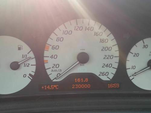

Moin zusammen..
ich möchte gern das Vormopf-Sport-KI gegen ein Elegance-KI tauschen.
Passen auch die vom W202? Sind ja deutlich günstiger zu haben..
Oder hat jemand noch ein altes Vormopf-Elegance liegen?
Liebe Grüße und Danke
Sebastian

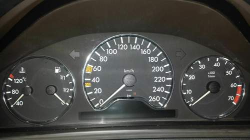

warum so umständlich? Baust Du ein anderes KI ein passt dein Kilometerstand nicht mehr.
Besorg dir ein KI deiner Wahl, zerleg es und zieh vorsichtig die Zifferblätter ab und kleb sie auf dein KI drauf.
Hatte ich damals auch gemacht.
KI Sport
Folien getauscht

Das geht zwar, der Pedant in mir sagt aber, dass dann die Farbe der Zeiger nicht korrekt ist 😉
...wenn Du die dazugehörigen Zeiger mit umbaust, schon.
Ich wollte aber vom Sport die weißen Zeiger behalten und nur die dunklen Zifferblätter...
