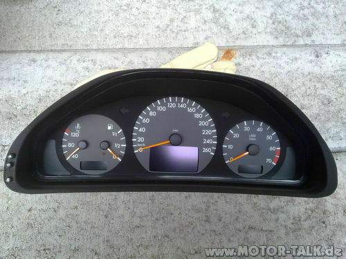

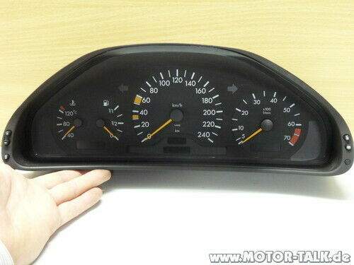

Ich habe der Kombiinstrument in diese Ausführung:
http://tinyurl.com/cb6vrhe
Und möchte gern diese Ausführung nachrüsten:
http://www.att24-gmbh.de/ebay/April2012/P1510797.JPG

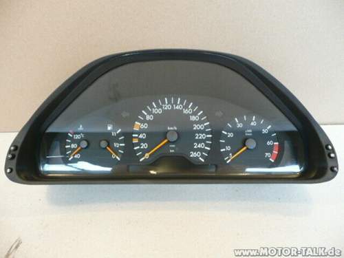

Und das hier ist der Nachfacelift-Ausführung die ich *nicht* einbauen will - dann braucht man u.A. ein Multifunktionslenkrad:
http://tinyurl.com/cxk8sjv

Sie sind alle drei von W210 E-klasse.
Nachfacelift (Foto 3) sind sie alle gleich ausser Tacho, Drehzahlmesser etc.
Vorfacelift gab es bei die "Spar-Modelle" E200, E230 und E220D ein Kombiinstrument ohne Multifunktionsanzeige - der hat 4 kleinere Displays (Foto 1), weil es als Serienausstattung bei die teuerere modelle (5/6/8-Zylinder) ein Kombiinstrument mit Multifunktionsanzeige (Foto 2) gab.

Hier kommt nochmal die Fotos:
Kombiinstrument MOPF
Kombiinstrument Vor-MOPF E200
Kombiinstrument Vor-MOPF E430
Bei Mercedes wird es als Mopf(ab 6/1999) und vor Mopf(bis 5/1999) bezeichnet 😉
Es würde sich umbauen lassen, aber man muss aufpassen das man da genau das richtige Ki für erwischt.
Bau lieber gleich auf das vom Mopf um, dann hast du auch einen BC.
Km-Stand wird im Ki gespeichert, also wenn du ein neues einbaust hast du auch den Km Stand den das Auto hatte wo es herkommt.
