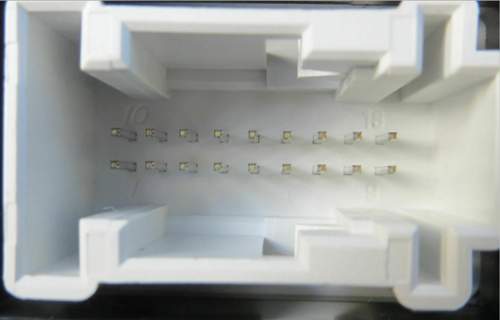

Völlig richtig, die Kontaktgabe des Zentral-Steckers vom KI überprüfen und mit Kontaktspray nachhelfen:
p.s.:
sicherheitshalber mit Multimeter an den Akku-Polen, die Lima-Spannung (etwa 14,5 V) auf Schwankungen oder kurzfristige Unterbrechungen mal mit anschauen.

Hab alles ausgebaut und die Stecker mit Kontaktspray eingesprüht leider kein Erfolg immer noch das selbe.... wegen den Masse Kontakt wo sitzen die ?
Gemeint ist hier das Masseband vom Motorblock zur Karosse. (Foto)
Das ist aber nur nach Abnahme der Plast-Boden-Abdeckung von unten zugängig.
Das andere Masseband vom Minuspol des Starter-Akku mit integr. IBS ist dafür von oben gut erreichbar.
p.s.:

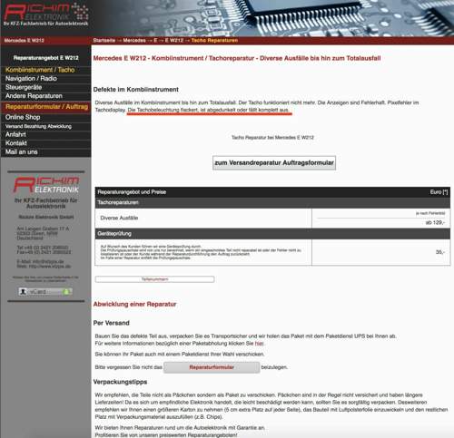

... habe aber da weniger Hoffnung ... es wird dann wohl auf KI-Rep. oder Austausch rauslaufen.
http://www.kfzpix.de/.../tacho-reparaturen.php

Dankeschön werde es mal versuchen aber ich vermute auch Kl ist defekt... 🙁
Falls defekt, ich kanns ebenfalls günstig reparieren. Bei Interesse PN
