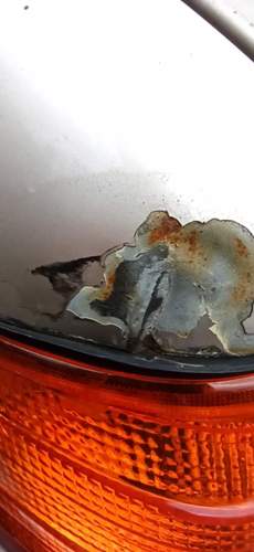

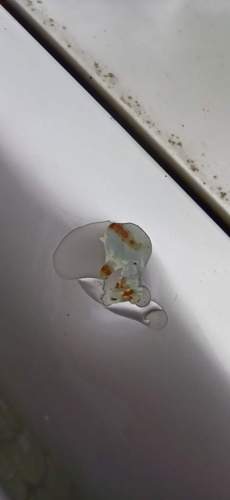

Hallo, hier sind Fotos von den Kotis.
Der noch eingebaute muss wohl runter. Dann kann ich versuchen, die Beulen mit der flachen Hammerseite gegen Widerstand gerade zu bekommen. Dazu muss dann der Kotflügel auf einem Hartholz aufliegen.
Mit dem aktuell nicht eingbauten sieht es schon schlimmer aus: den hatten wir mit nur einem Fäustel als Gegenhalter groß ausgebeult während er eingebaut war. Der ist zwar von der nase her noch echt gut, auch die typische Stelle ist nicht rostig, aber da braucht es wohl einen echten Künstler um da noch mal einen guten draus zu machen.
Nächste Woche treffe ich einen Lackierer, der schaut sich das dann mal an!
Am Liebsten würde ich ja erst den ausgebauten fit machen lassen, dann ist Ausbau und Einbau an einem Tag erledigt....

vor dem Termin mit dem Lackierer besser erstmal nicht stumpf bearbeiten.
Vielleicht braucht er aber auch sowieso einen neuen so dass du die beiden nur als Blechspender nehmen kannst.
Je nachdem wie gut er als Karosseriespengler ist.
Ob sich dieser Aufwand lohnt? Ich würde auf jeden Fall vorher wissen wollen, wieviel es kostet.
Der eingebaute Kotfluegel hat einen schlampigen Reparaturversuch hinter sich. Da ist das Blech nicht ordentlich blank geschliffen worden, was letztlich Rostnester zur Folge hatte. Dann ist auch nicht verzinnt worden, sondern lediglich mit Spachtelmasse gearbeitet worden. Gepfuscht halt.
Ich wuerde nach einem guten Gebrauchten Ausschau halten.
