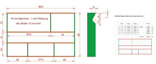

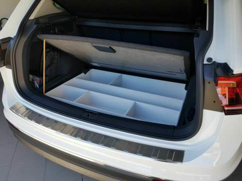

ich hab mir aus Sperrholz eine "Wanne" gebaut. Diese Wanne unterteilt den Raum unter dem variablen Gepäckraumboden in mehrere unterschiedlich große Bereiche. Somit kann ich hier die Kleinigkeiten die ich gerne im Auto mitführe verstauen ohne dass sie irgendwo herumkugeln. ( Spanngurte, 2 Regenschirme, Verbandzeug, Gepäcknetz, Panneset, Werkzeug, . . . )
Im Bild ist der grundierte Rohbau zu sehen. Mittlerweile habe ich das Sperrholz noch vollflächig mit 1mm Klebefilz überzogen. In meinem vorherigen Q3 hatte ich das als Styropor-Formteil - daher die Idee
2017-05-02-15-50-19
Box-zeichnung

ich habe meine Sperrholzkonstruktion recht passgenau angefertigt damit nichts klappert. Unter ( besser gesagt seitlich ) meiner Konstruktion ist kein Platz für irgend etwas.
Falls du in Erwägung ziehst auch so eine selbstgemachte Konstruktion herzustellen empfehle ich dir zuerst die Ladeschale für den tiefen Boden einzulegen und dann das "Naturmaß" zu nehmen.

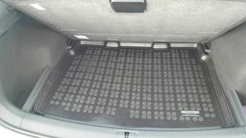

ich habe das so gelöst,daß ich von Azuga die Kofferraumwanne für die untere Position bestellt habe,und ich somit dort eine zusätzliche Ablagefläche habe ??
20170516-112019
@arni1980 schrieb am 16. Mai 2017 um 13:39:48 Uhr:
ich habe das so gelöst,daß ich von Azuga die Kofferraumwanne für die untere Position bestellt habe,und ich somit dort eine zusätzliche Ablagefläche habe.

Aber entweder habe ich einen Knick in der Pupille oder wir haben uns missverstanden. Wenn ich das richtig auf dem Bild erkenne, ist doch die Wanne auf höhe der Landekante und somit auf der oberen Ebene, oder. Ich suchte eine Wanne für den Bereich unter dem Ladeboden, wenn dieser auf der unteren Ebene ist. Aber da müsste vielleicht auch das Modell von Azuga für die untere Ebene passen. Nur dass diese dann nicht so fest und sicher sitzt, weil der Untergrund dort ja nicht eben/gerade ist. Werde es mal probieren.
Das ist schon die Kofferraumwanne für die untere Position, mit dem Zwischenboden unten. Des was du suchst gibt es noch nicht.
Gruß Erich

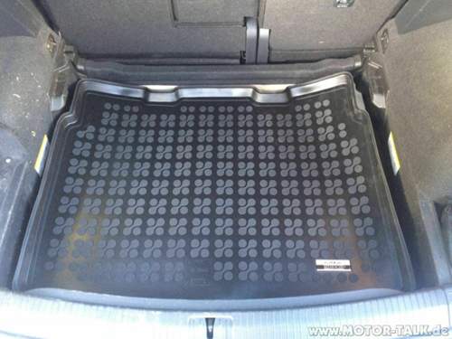

Hallo!
Mein Vater hat einen Tiguan 4-Motion mit variablem Ladeboden, ohne vollwertigem Reserverad.
Der Boden befindet sich in der untersten Position.
Original gibt es für dies Variante keine Kofferraumwanne.
Habe eine für „variabler Ladeboden in unterer Position in Verbindung mit vollwertigem Reserverad“ bestellt.
Tja, diese passt leider auch nicht – ist minimal zu kurz und um Einiges zu schmal.
Ist der Ladeboden mit Reserverad in der Breite wirklich anders?
Hat da ev. Jemand Fotos von den versch. Varianten?
Danke!
LG
[Von Motor-Talk aus dem Thema 'Variabler Ladeboden – Unterschiede Kofferraumwanne?' überführt.]
Bild-1
Ja, ist wirklich unterschiedlich. Ich habe den gleichen Fehler gemacht und mir nun eine für den oberen Boden gekauft.
