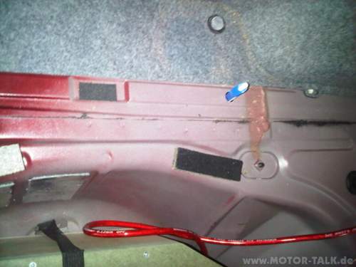

ich plane mit einem Freund zusammen den Kofferraumausbau meines 96'er 850 Limousine.
Dabei stehe wir jetzt vor dem Problem der Verschraubungspunkte und haben eine, unserer Meinung nach geieignete Stelle gefunden.
Darunter ist ein paar Zentimeter Platz und danach kommt ein Blech, das nach Unten abschließt.
Somit wäre diese Stelle bei Verwendung einer Spax bzw- selbstschneidender Blechschraube doch ohne Probleme möglich und nicht Korrisions gefährdet?!
Befestigt soll damit ein Kantholz auf den später die neue Bodenplatte aufliegt. Zudem soll die Endstufe auf der linken Kofferaumseite auf einer Halterung montiert werden. Dafür wäre ein stabiler Halt des Kantholzes vorrausgesetzt.
Der Kugelschreiber markiert den Träger.
Sollte ich Heute Nachmittag ggf. beim Elchhändler des Vertrauens vorbeischauen?
Danke schonmal und liebe Grüße
Jens

Hall,
grundsätzlich wenn du Blech anbohrst schneidest wie auch immer, mußt du die Stelle mit Rostschutz nachbehandeln. Ich würde vorbohren/entgraten/Rostschutzlack auftragen und Gewindeschrauben mit Muttern verwenden.
Gruß der mennzer

Ich würde da an deiner Stelle gar nichts bohren / schrauben / kleben etc...
Nimm einfach eine massive MDF Platte, schneid die auf Passform und bau dir deine Anlage drunter und drauf oder wie auch immer...
Die Platte vielleicht an den Aufliegeflächen mit Schaumstoff behandeln...
Ich habe da immer eine Schaumstoffmatte drauf geklebt und durch das Gewicht der Box nachher und durch das Gewicht der Endstufen und Power Caps und wie sie alle hießen, war die Platte auch so schwer, dass da nichts hüpft und springt...
Auch einfach "klauen" hätte man mit mindestens 3 Mann praktizieren müssen, weil das eine fummelige Arbeit geworden wäre...
Nimm einfach die Maße deiner Wanne hinten.
Schnitz dir hierzu ein passendes Brett (MDF eignet sich hier hervorragend), mit min. 20mm Stärke.
Ich würde das dann solange rein und rausfummeln und mit Schaumstoff arbeiten, bis es paßt!
An manchen Stellen mehr Schaumstoff, an manchen Stellen weniger...
Natürlich denkst du jetzt, die Platte drückt doch immer hoch und dies und das...
Aber glaub mir, wenn da nachher der Bass-Teller (in dem Fall Kiste) drauf steht oder dran hängt und eine oder mehrere Endstufen ihren Dienst verrichten, dann liegt die Platte wie geschraubt...

Danke für die Antworten.
Die Anlage ist soweit verbaut, da änder ich nichts mehr. Alles sieht original aus, bisauf das Radio, allerdings fügt sich Blaupunkt meiner Meinung nach immer gut ein.
Der Sub ist mit Gehäuse an Stelle des Ersatzrades in die Mulde gekommen. Die Endstufe ist bis jetzt so im Kofferraum mitgeführt worden. Das soll ketzt geändert werden.
Wir haben uns eine 16er MDF-Platte besorgt und haben vor eine große Platte zumachen. Über dem Subwoofer sollen kleine Löcher in einem Wabenmuster für besseren Freiraum des Sub's entstehen.
Außen die Ausbuchtungen hinter den Radkästen sollen auch mit einer Platte ausgefüllt werden. (ebenfalls vorhanden)
Jetzt soll die Endstufe waagerecht in die linke Ausbuchtung gebaut werden. Da kommt ein Kasten (vorne ggf. mit Plexiglas-Sichtfenster) drumherum und der soll auf einem "L" ähnlichen Ständer befestigt werden. Dieser soll mit den angebrachten Kanthölzern verschraubt werden und somit würde alles sicher stehen. Die Hauptplatte wird dann mit einem Spanngitter für Kleinigkeiten und Teppich verschönert.
Man würde zudem keine Kabel sehen! Das wäre dann ein sauberer Einbau ohne den Elch zu verfuschen.
Es soll keine Disco werden, ganz und gar nicht da ich auch den Stauraum für meine MTB's brauche!
Die Frage ist lediglich ob ich da verscschrauben kann.
