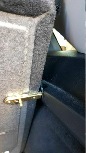

Hat jemand eine Lösung um die Kofferraumklappe (Ladeboden) - in Aufstellung - zu fixieren (Arretierung)?
Es ist lästig immer mit den Kopf die Platte hochzuhalten wenn ich in der "Wanne" etwas raus holen möchte.

ich habe das Problem ganz einfach mit einem kleinen Schiebe-Riegel gelöst, der ausgefahren rechts oben in die Nut an der oberen Seitenwandverkleidung des Kofferraums eingreift und den Ladeboden offen hält. Diesen passend auf einer Seite anzuschrauben genügt völlig.
Riegel für ein paar Euro bei im "Bauhaus" gekauft.

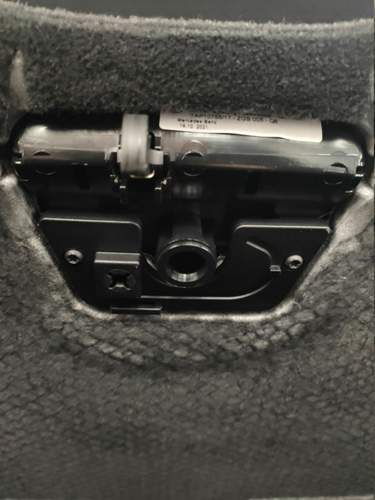

Am Ladeboden der Vorgängerbaureihe war noch ein Halteband mit Haken. Dies konnte ohne Probleme am Gestänge der Fondkopfstützen eingehakt werden. Bei den aktuellen Modellen fehlt dies. Theoretisch müsste man dies aber von der alten Baureihe bei den aktuellen dranschrauben können. Zumal bei den aktuellen Fahrzeugen die Aufnahme für diesen Haken vorhanden ist, siehe Foto.
