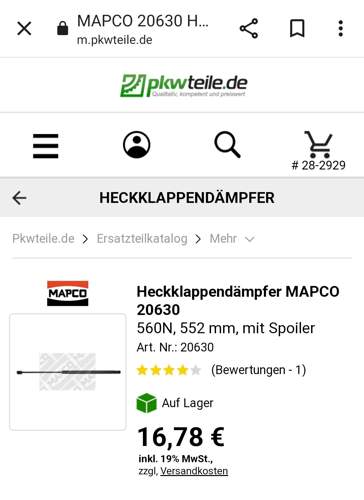

Hallo Community,
@claudius22
meinte seinen zuvor erstellten Thread:
https://www.motor-talk.de/.../...appendaempfer-b250e-t7429322.html?...
Ergänzend poste ich an dieser Stelle, einen weiteren Link zu einer Bezugsquelle.
https://m.pkwteile.de/mapco/71169
Daten:
MAPCO 20630
560N, 552mm Länge
wer_pa
