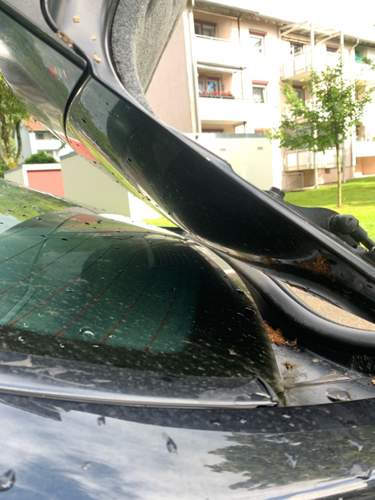

Kofferraumdeckel liegt auf Windschutzscheibe auf. Ist das Normal?
Servus Elchfreunde, im Titel bereits beschrieben. Habe leider bis jetzt nur meinen S60 sehen dürfen, weshalb mir hier eine Referenz fehlt.
Beim öffnen des Kofferraums liegt mein Kofferraumdeckel auf der Windschutzscheibe auf, außerdem halten die Stoßdämpfer den Deckel nicht richtig oben. Find ich ziemlich kurios da die Stoßdämpfer eigentlich neu sind, das beschriebene Problem aber nicht gelöst haben.

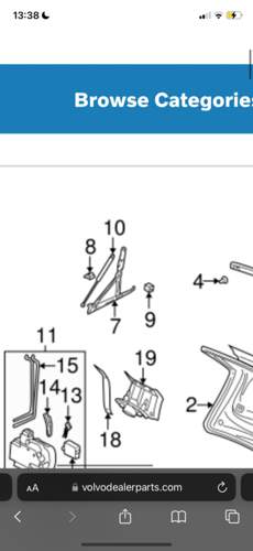

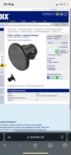

Meinst du den Anschlagpuffer? Der fehlt bei mir tatsächlich auf beiden Seiten. Ich bestell die mal nach und schau ob das in Kombination mit den bereits bestellten Stabilus Dämpfer Abhilfe verschafft.

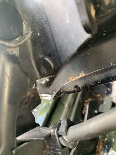

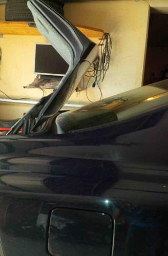

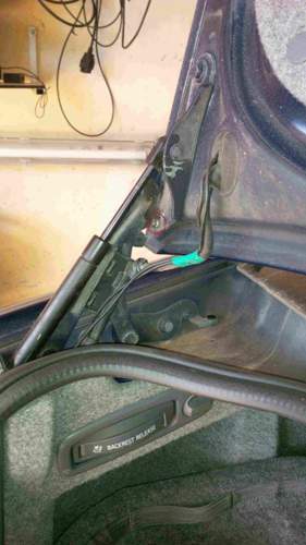

So, Dämpfer plus Anschlagpuffer sind nun eingebaut. Kofferraumdeckel liegt nun zwar dank der Anschlagpuffer nicht direkt auf der Heckscheibe auf, jedoch dämpfen die neuen Gasdruckfeder von Stabilus nicht genug, um den Kofferraumdeckel ohne vorheriges Abfangen zu öffnen. Die Klatschen mit so einer Gewalt gegen die neuen Puffer, das die ne Schneise hinterlassen und bei 2-3 maligem öffnen ohne Bremsen wahrscheinlich wieder brechen. Ich bin mit meinem Latein nun am Ende. Wie kann das sein? Habe ich doch die falschen Dämpfer? Für mich siehts so aus, als ob die Anschlagpuffer ein gutes Stück größer sein müssten, um überhaupt puffern zu können. Hat jemand nh Idee?
Hier noch ein paar Bilder, in denen man den Öffnungswinkel der Heckklappe und den angebrochenen Anschlagpuffer sieht.

Weisst du ob die Stabilus 1128SX eine Anschlagsdämpfung besitzen? Laut Skandix gibt es welche mit und ohne. Meine scheinen zumindest keine zu haben, da ich trotzdem noch aktiv abbremsen muss.

Kann das an kaputten Scharnieren liegen? Der hat bei mir an den Gelenken nämlich schon ordentlich Spiel.. Ich kann ja mal ein Video reinsenden.

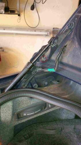

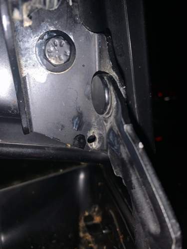

Ich bin jetzt extra in die Garage gegangen, weil ich auf deinen Detailfotos nichts erkennen kann. Hoffentlich sieht man auf meine das etwas besser. Hier mit Schraube da wo vielleicht mal ein Kunststoffteil war. Und seitdem die Schrauben drinnen sind, fallen mir auch die neuen Dämpfer nicht mehr raus, weil die immer auf Druck bleiben.
Gut, wenn‘s nicht anders geht. Mach ich das so. Hast du die Schraubköpfe irgendwie isoliert, damit sie nicht aufs blanke Metall hauen oder juckt das nicht?
@matze0309 schrieb am 5. Juli 2024 um 15:21:31 Uhr:
Nein. Die ganze Konstruktion federt ohnehin etwas. Hier ist mir nach mehr als 20 Jahren Eisen auf Eisen lieber, als irgendein Kunststoffstück, welches dann irgendwann eh wieder bricht. Den Deckel aufkriegen wenn sich der Dämpfer ausgehängt hat, ist nämlich meist nicht lustig.
