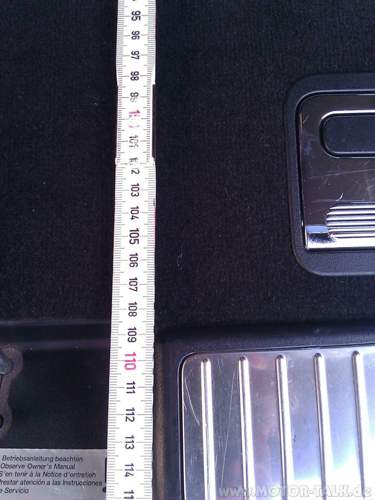

habe den Kofferraum meines R (langer Radstand, Vor-Mopf von 8/2008) mal ausgemessen und in Fotos festgehalten.
Zu beachten: die Dicke der Heckklappe (12 cm) ist für die Betrachtung der tatsächlich nutzbaren Länge noch abzuziehen - sonst geht die Heckklappe nicht zu.
Länge bei aufgestellten Sitzen der 3. Sitzreihe: 49 cm
Länge bei umgeklappten Sitzen der 3. Sitzreihe bis zu diesen: 109 cm
Länge beim umgeklappten Sitzen der 2. und 3. Sitzreihe, wobei die Sitze der 1. Reihe ganz hinten stehen: ca. 220 cm.
Mit 2 Sitzen
Mit 5 Sitzen

Die 3te Sitzreihe ist fest, lässt sich also nicht verschieben. Der Kofferraum hinter der 3ten Reihe ist in der Mitte des Fahrzeugs etwa 46 cm tief (von Lehne bis geschlossene Heckklappe am Boden gemessen, Sitzneigung ganz zurück), zu den Seiten und noch oben wird es enger. Ich hänge mal ein paar Fotos an, die das gut verdeutlichen.
MB R-Klasse lang_Kofferraum Maß 1
MB R-Klasse lang_Kofferraum Maß 2
MB R-Klasse lang_Kofferraum Maß 3
