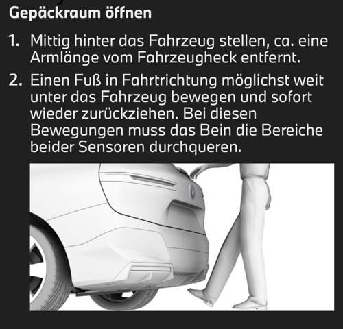

Ich habe seit zwei Wochen nen ix1. In der Theorie kann man den Kofferraum mit dem Fuß auf machen. In der Praxis klappt das jedoch so gut wie nie. Vielleicht 1x von 1000 versuchen.
Gibt es da irgend einen besonderen Trick? Oder ist das System einfach so schlecht.

Bei mir klappt es 100%. Der Trick ist: Du mußt soweit weg stehen, daß dich die hochfahrende Kofferklappe nicht berührt. Das ist sinnvoll, weil diese sehr weit nach hinten ausschwingt. Bei kleinerer Körpergröße, besser mit kurzen Beinen, ist das allerdings ein Problem.
Bei mir hat es am Anfanfg auch nur jedes 20. Mal funktioniert. Ich habe's irgendwann nicht mehr versucht, bis ich gemerkt habe, dass es bei meiner Frau jedes Mal einwandfrei ging. Der "Trick" war der Abstand zum Wagen. Ich stand dabei immer zu nah am Fahrzeug. Nun geht es einwandfrei 🙂
Laut Anleitung muss man eine Armlänge vom Fahrzeug entfernt sein, damit es klappt. Offenbar gibt es zwei Sensoren, die man (in der richtigen Abfolge?) in einer geraden Bewegung treffen muss.

Es muss ein "Kick" sein, sonst geht's nicht. Ich hab's mir meiner Frau geübt. ( schmunzel)
Man kann das übrigens auch ganz normal mit einem Arm testen. Also einfach Richtung Kofferraum bücken und nur mit dem Arm/der Hand kurz unterhalb des Diffusors hin zum Auto und weg bewegen.
Dem Sensor ist ja wurscht, ob es einen Fuß/ein Bein oder einen Arm erkennen soll. Das Gleiche dann mit der Bein/Fußbewegung reproduzieren.
