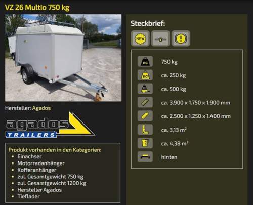

Der ist nicht schlecht, leider zu hoch. Den bekomme ich nicht in die Garage (durchs Tor). Über 190 cm wird es eng (193 cm könnte gerade noch klappen).

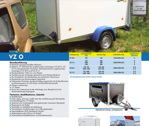

Der Große VZ26 ist mit 190cm angegeben (s.Bild) mit Dachträger der im angebot ist aber der VZ 21 und nicht so Hoch wenn man von einer Anhängerkupplungshöhe max. 43cm ausgeht und eine Ladehöhe von 124 hat. Ausserdem haben die genau deine vorstellung 2 x 1m und wie auf dem Bild zusehen gibt es den in 3 Ausführungen und wenn er nicht von der Stange gekauft wird kann er ja nach Kundenwunsch gebaut werden... auch in ALU was auch seine vor und Nachteile hat
Hier Seite 24
https://www.ebner-anhaenger.de/.../ANHAENGER-KATALOG-AGADOS.pdf
