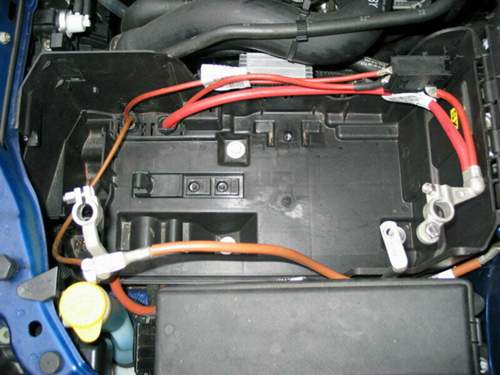

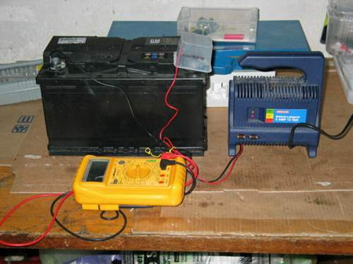

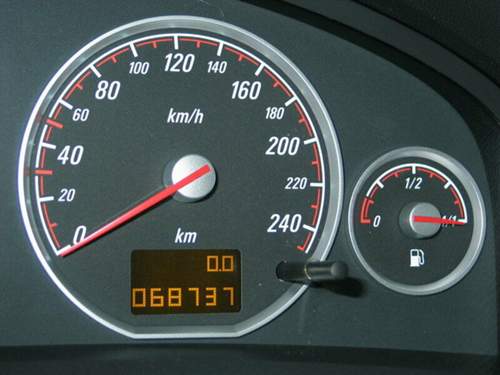

Anbei mal die Fotos vom 01.01.2009, als die Batterie zum Laden längere Zeit draußen war. Dabei habe ich folgendes festgestellt:
  • Tageskilometerzähler gelöscht
  • Datum gelöscht (auf "HW-Freeze" 08.11.2004 gesetzt)
  • Uhrzeit auf 0:00 gesetzt
  • Displaykontrast gelöscht
  • BC1 komplett gelöscht (alle Werte)
  • BC2 komplett gelöscht (alle Werte)
  • Verbrauch auf 9,0 gesetzt (RC-Time, RC-Dist)
Originalbatterie (70 Ah 450 A)
Kasten mit Arretierung
TKZ gelöscht
+7
