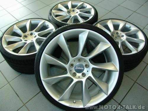

Können Alufelgen (LM) geschweisst werden? Ich habe 21 Zoll Lorinser "Turbine R8", welche Risse aufweisen. Ich habe ganz unterschiedliche Statements zur Reparatur gehört.

Bist Du dir sicher das Du Orginal Lorinser Felgen hast? Gerade bei diesen Felgen gibt es jede Menge Fake Produkte. Und ja man kann Felgen reparieren, es kommt aber darauf an wodurch Risse entstanden sind und wieviele Risse es pro Felge gibt. Ich persönlich würde ungerne mit einer reparierten Felge mit 250kmh über die Autobahn fahren.

Ich hörte mal, dass es damit keinen TÜV gäbe.
Muss aber nicht stimmen!
Ich bin mit diesen Felgen durch den Schweizer MFK gekommen...! Danach hat man mir erklärt, dass Felgen auf Brüche nicht bzw. nur auf ganz offensichtliche Brüche kontrolliere...
Nun weiss ich nicht ob ich die Dinger reparieren kann oder nicht...

Zuerst einmal - es gibt Betriebe, die LM-Felgen mit Schäden eines gewissen Grades aufbereiten. Wenn du ernsthaft an einer Reparatur interessiert bist, wirst du nicht darum herumkommen, dich mit einem solchen Betrieb in Verbindung zu setzen und das Thema "Legalität" offen anzusprechen.

Rede doch mal mit diesem Betrieb.

Die Eignungserklärung lag auf jeden Fall vor & die waren schon am Fz montiert (als ich es gekauft habe), insofern bin ich sicher, dass diese Felgen original sind. Ich werde es mal abklären ob noch reparierbar oder nicht.

Wenn Risse entstehen, hätte ich kein Vertrauen in solche Felgen.
Da müßte erst mal klar sein, wie die überhaupt entstehen konnten.
Sonst besteht ja nach einer Reparatur die Gefahr, daß weitere Risse auftauchen.
Grundsätzlich gibt es ja Firmen, die auf Felgenreparaturen spezialisiert sind.
In Gewissen Grenzen führen die auch TÜV-konforme Reparaturen durch.
Aber wie immer, ordentliche Arbeit ist teuer. Da muß man manchmal abwägen, ob sich eine Reparatur überhaupt lohnt.

Eine Frage möchte ich zu den Turbinen-Felgen noch anschließen:
Zumindest am SLR sind die Turbinen-Felgen links und rechts verschieden, macht bei dieser Optik ja auch Sinn, sonst dreht die Turbine ja einmal nach links und einmal nach rechts, je nach Fahrzeugseite.
Auf dem Bild scheinen die alle dieselbe Drehrichtung zu haben. Hat Lorinser da gespart, gibts da keine unterschiedlichen Felgen für rechts und links (da würde ich mich jedes Mal drüber ärgern, wenn ich das so hätte)?

guter Hinweis! Ich muss mal schauen, wie das effektiv ist, die Felgen (neuer Satz, da ich die mit Rissen nicht mehr fahre...) stehen beim Reifenhändler und sind dort eingelagert.

Als ich zum aufbereiter fuhr hatte dieser mir gesagt schrammen,tiefe kratzer etc wären kein problem, aber sobald ein riss entsteht dürfte er aus Sicherheitsgründen diese nicht reparieren.
Da blieb mir nix anderes übrig 2 neue Felgen zu kaufen obwohl die risse nicht mal so gross waren.
Ich weiss natürlich nicht ob das überall so ist aber hier war es nicht möglich jemanden zu finden der mir die repariert hätte.

Wenn gleich bei mehreren Felgen Risse auftauchen, kommt mir gleich "Chinafelgen" in den Sinn.
Egal ob der Vorbesitzer sagt die seien original etc.
Da würde ich nichts mehr richten lassen.
Ab in die Tonne mit den Teilen.

Ich hatte letztens so eine Fall, Felge mit Riß.
Felgen, die einen oder mehrere Risse aufweisen, dürfen im öffentlichen Straßenverkehr nicht mehr benutzt werden. Auch dann nicht, wenn sie einwandfrei geschweißt worden sind, laut Prüfstelle.
