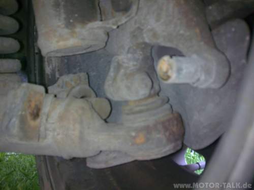

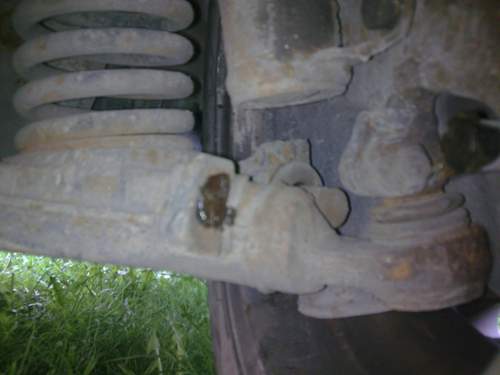

Eigentlich ist der Bolzen vom Lenkanschlag beschichtet, man könnte Ihn erneuern oder einfach ein passendes Stück Schlauch draufstecken um den Anschlag zu dämpfen.
Ein wenig Fett auf die Anschlagsgegenseite am Querlenker, wie auf Bild zwei in der Mitte dargestellt, reicht aber auch.
Trockener Lenkanschlag
Bild2 etwas Fett am Lenkanschlag

Vielen Dank - mein Auto hat die letzten Tage beim Hochfahren der Auffahrt ein derart furchteinflößendes Krachen produziert, dass ich dachte, mir zerlegt´s gleich die Achse.
Das war´s - unfassbar, was bißchen Fett ausmacht.
