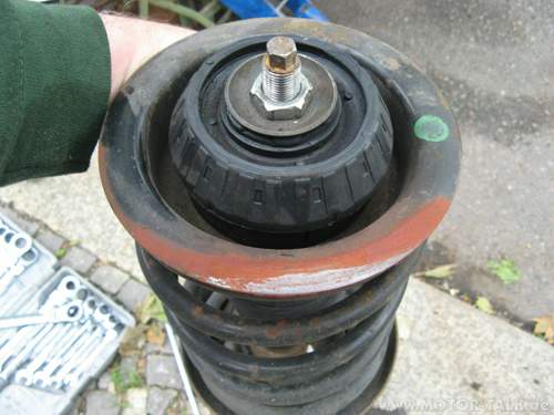

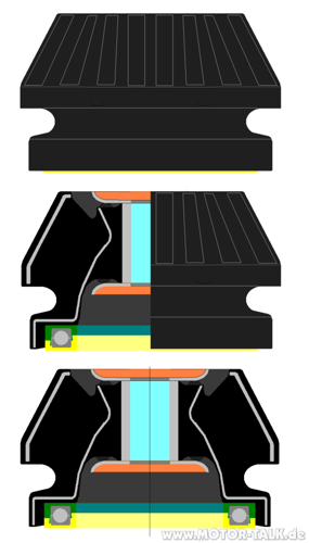

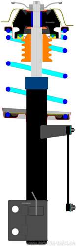

Knarzen bei Kälte ist in den meisten Fällen ein Signal, was auf defekte/verschlissene/verharzte Stützlager (Domlager) der Federbeine hindeutet.
Kurzzeitig kann man da mit Silikonspray für Ruhe sorgen, aber das Gummi- und Stützlager sollten bald gewechselt werden.
Dom-daempfer-federlager-umgebung-a
Dom-daempfer-federlager-a
