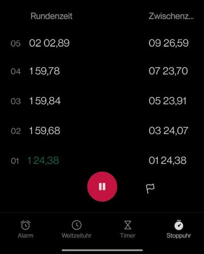

seit ca. 3 Wochen habe ich das Problem, dass es unter meinem Beifahrersitz im regelmäßigem Abstand hörbar "knarzt". Das "knarzen" kommt genau alle 2min (120sek) wieder, siehe Foto.

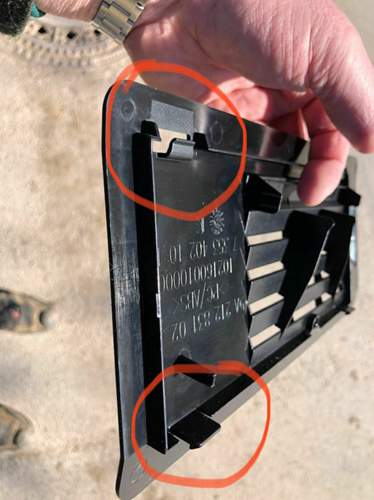

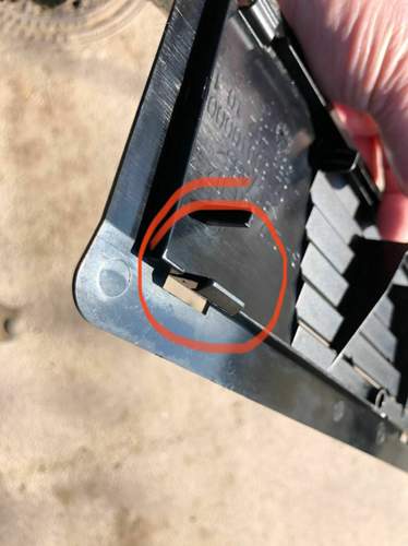

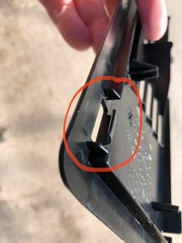

Heute wollte ich die Kunststoff-Abdeckung vom Teppich nehmen und mir das mal genauer anschauen.
Ich hab die Abdeckung beim besten Willen nicht abbekommen. Die zwei Klippse die in Richtung vorne zum Auto gehen habe ich ohne Probleme gelöst bekommen, aber die hinteren kriege ich garnicht los, auch nicht mit diesen Kunststoff-Keilen etc. Hat da jemand von Euch einen Tipp, wie die verrastet sind, oder ob man da irgendwas entriegeln muss?

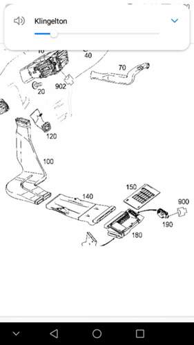

Die Luftschächte halten gut zusammen, das Bild ist zwar von links aber gleicher Aufbau bei 3 Zonen Klima.
Am besten die Sitzschienen lößen und den Sitz vorklappen ohne abklemmen geht!
Screenshot-20211230
@WROBO Vielen Dank vorab auch für die Zeichnung. Die Sitzschiene müsste man meiner Meinung nach garnicht dafür auseinander bauen oder bis wohin muss ich was zerlegen? Ich bekomme die Abdeckung (Pos. 150) nicht ab, um da überhaupt mal reinzuschauen. Die vorderen Clips waren kein Problem, aber wie gehen die hinten raus? Mit Gewalt? Mit diesen Kunststoffkeilen oder einem Schlitz-Schraubendreher habe ich es nicht hinbekommen

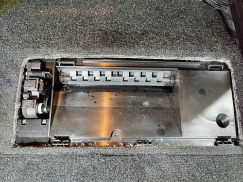

Hallo Zusammen,
ich habe heute die Abdeckung abgenommen und den Motor laufen, damit das Geräusch/Knarzen kommt und ich konnte genau beobachten, dass das Knarzen immer kam, als die Welle bewegt wurde.
Ich habe diese heute mit Silikonspray von Ballistol eingesprüht (siehe Foto) und sofort war das Knarzen weg.
Jetzt muss man mal beobachten wie lange das hält, aber das Geräusch kommt defintiv davon!
