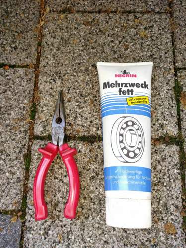

Also habe ich das Knarzen reproduziert (per Hand) und alle beteiligten Bauteile "befühlt". Ergebnis: Die weiße Plastikstange (wer die genaue Bezeichnung kennt, kann das gerne mal posten) ruckt in genau dem Moment, wenn's knarzt. Und da fiel mir auf, dass es dort eine Stelle gibt, an die man nicht so einfach herankommt, nämlich die Verbindung zwischen Kupplungspedal und Stange. Dort sitzt ein Bolzen, auf den die Stange aufgesteckt ist, und auf Grund der Lage des Bolzens kann man hier nicht einfach Fett draufbekommen. Also habe ich mit einem flachen Schraubendreher hinter dem L-förmigen Kupplungspedalarm vorsichtig die weiße Stange vom Bolzen gehebelt. Die Stange ist mit einer Feder gesichert (konnte man im eingebauten Zustand nicht sehen).

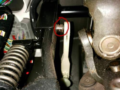

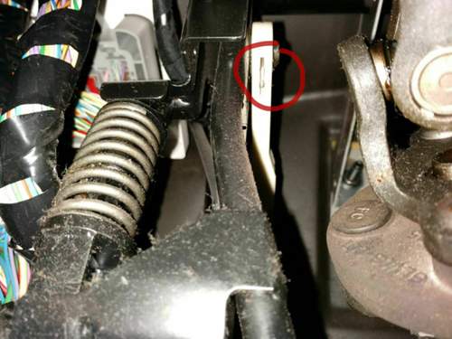

Habe mich gestern auch dank dem Forum an das Knarzen gemacht was mich so lange begleitet hat und es ist weg. Ich habe ein paar Fotos gemacht die die Ursache recht gut zeigen.
Es ist der Metallbolzen den ich rot umkreist habe. Der Bolzen wird fixiert mit einer Sicherungsfeder die man mit einer Spitzzange wie auf dem Foto nach vorne herausziehen kann. Dann zieht man das weisse Teil nach rechts ab mit der Hand und schon sieht man den freiliegenden Bolzen. Ich habe ihn mit Wälzlagerfett abgeschmiert und ruhe ist.

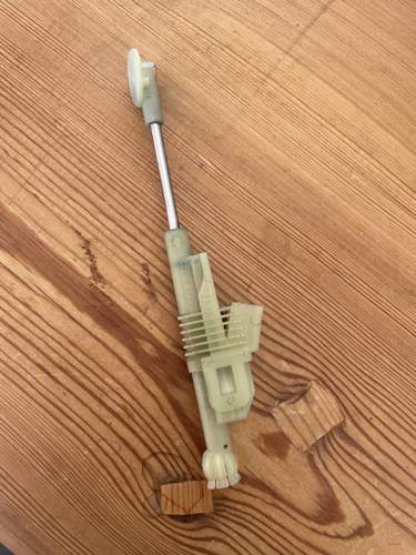

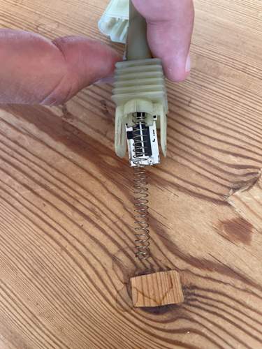

Hallo liebe Leute, lange ist es her, dass hier geschrieben wurden. Ich habe einen Volvo V70 II 2.4 D5 AWD aus 2007 und hatte seit kurzem auch das quietschiedende Pedal Phänomen. Danke dieses Forums bin ich auf den Beitrag von @KaiCNG gestoßen. Danke dafür schonmal! Ich habe also alles nach Anleitung gereinigt und neu gefettet (Übrigens war bei mir die Anordnung der Bauteile etwas anders). Die weiße Stange gab es jedoch bei mir auch und ich habe die Klammer lösen können und sie von der Kupplung abschieben können. Das "Auge" gefettet etc... Doch leider blieb das Geräusch unverändert bestehen. Dann fiel mir der kleine Kunstoffkörper auf der an der Stange mitbefestigt war. Die kleine Metallstange die in diesen hineingleitet kam mir zu klein vor um ein solches lautes Geräusch verursachen zu können doch ich sprühte auch diese mit Silikonspray ein. Doch kein Erfolg. Erst als ich auf die Idee kam sie von der Stange zu trennen (war nur angeklipst) habe ich überprüfen können, dass das Geräusch tatsächlich von diesem Bauteil kommt. Ich habe das Teil komplett ausgebaut, aufgemacht und siehe da, drinnen ist eine lange Feder die leider den Geist aufgegeben hatte. Ich habe es mit ein wenig Spray versucht doch das Geräusch blieb bestehen. Inzwischen weiß ich, dass das Teil den Tempomat regelt und ihm das Signal gibt vom Gas zu gehen wenn gekupelt wird (Gibt es also so nur in Volvos mit Schaltgetriebe). Ich habe kurzen Prozess gemacht und für circa 50€ ein neues Teil bestellt. Gibt es online auf verschiedenen Seiten zu kaufen.
Unterm Strich ist das Geräusch nun endlich wieder weg, die Kupplung hat trotzdem deutlich von der Einfettung profitiert und ich fahre wieder mit mehr Genuss mit meinem geliebten Elch herum. Hoffe das konnte einigen von euch helfen. Bilder sind im Anhang. Liebe Grüße Fabio

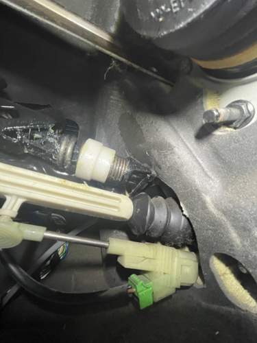

Etwa 11 Jahre hat der Kupplungsdämpfer gehalten, aber heute kamen mir wieder die gleichen Teile wie damals um die Füße geflogen. Diesmal lasse ich es einfach. Es geht problemlos ohne.
Teile vom Kupplungsdämpfer
