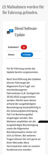

Du kannst mal hier schauen, ob es hinterlegt ist. Müsste eigentlich. Ich habe meine FIN gerade nicht zur Hand, sonst hätte ich es verifiziert.
https://www.mercedes-benz.de/.../total-recall.html#fin
Wird im Link nicht aufgeführt - sorry dafür. Dachte die hätten mal ein sinnvoll funktionierendes Tool auf den Markt gebracht... 🙂
Bei mir ist nur das Diesel Update aufgeführt. Werde mal bei der Niederlassung nachfragen.
