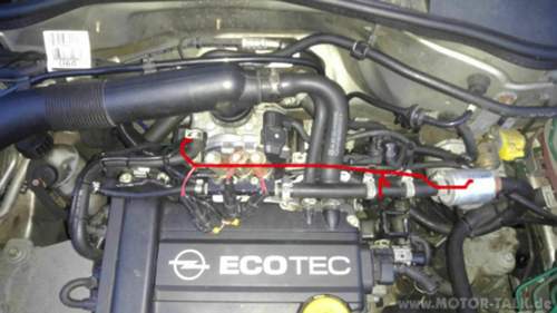

Hier noch eine Absicherung was den Einbau des neuen Sensors betrifft.
Wenn ich das alles richtig verstanden hab, dann wird er entsprechend meiner Zeichnungen eingebaut.
Rot: Unterdruck vom Verdampfer zur Drosselklappe
Blau: Temperatursensor Gastemp. - der verschwindet hinter der Einspritzleiste im Kabelbaum
Schwarz: würde entsprechend weg kommen weil der Sensor ja vorm Gasfilter eingesetzt wird.
Ist das so richtig?
Auf das Rail würde ich dann hinten einfach die Blindschraube drauf machen damit es dicht ist.
Könnte mir das jemand so bestätigen?
Vielen Dank für eure Hilfe!
Janko

habs mir mal bei mir angeschaut. also ersma MAPsensor hinterm Filter, Stecker drauf, die zwei kabel wie folgt verbinden rot (Sensor)->rot (Kabelstrang); Schwarz (Sensor)->Schwarz/grün (Kabelstrang);
Unterdruckleitung mittels T-Stück mit Unterdruckanschluss Verdampfer, sowie Drosselklappe verbinden.

Themenstarteram 2. Juli 2014 um 21:05
Vielen Dank für die Rückmeldung! Dann war ich ja bis auf die Position nachm Filter auf dem richtigen Weg. Pass zwischen Rail und Filter eh besser rein. Morgen sollte meine Post aus Polen kommen und dann kann ichs am Freitag hoffentlich alles zusammenbasteln. Werde berichten!

Themenstarteram 5. Juli 2014 um 15:22
Operation gelungen! Alles drin, alles geht, alles schick!
Danke
Janko
Img-1404
Img-1406
Nur als Hinweis: Der Unterdruckanschluss sollte nach oben zeigen. Hier auch zu erkennen.

Themenstarteram 5. Juli 2014 um 18:11
Seh auch gerade das mein Verdampfer nicht optimal da hängt. Was kann denn die Konsequenz sein, wenn ich ihn so hängen habe, dass die Wasserleitungen nach oben und das Ventil nach unten zeigt?
Verdampfer liefert nicht volle Leistung und verschleißt schneller.
