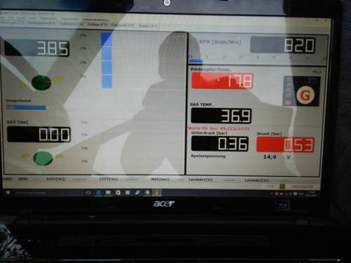

Ich war neulich in der Werkstatt weil meine Gasanlage immer während der Fahrt abschaltete und zum Schluss gar nicht erst zugeschaltet hat. Man sagte mir dann der Drucksensor (cct2) wäre defekt. Den gibt es ja bekanntlich nicht mehr. Habe mich dann mal belesen und festgestellt das der CCT5 verbaut werden kann. Also habe ich ein CCT5 gekauft mit dem Kabel dazu. Beim Einbau fiel mir auf das die Unterdruckleitungen alle sehr porös waren also hab ich die erstmal gewechselt. Das brachte noch keine Besserung. Also hab ich den CCT5 eingebaut. Nun läuft die Anlage trotzdem nicht. Jetzt würde ich ganz gerne mal selbst in das Steuergerät rein schauen da mir die 60€ in der Werkstatt dafür echt unangemessen erscheinen. Leider kann ich nirgendwo die Software finden. Das Interface hab ich. Kann mir da zufällig jemand die Software zukommen lassen?

Hast auch den Richtigen? Es gibt einen CCT-5 und nen CCT-5-D (nur für NEVO Anlagen)
Für die MAWO brauchts ne extra Software, und selbst von der gibts ein paar nicht kompatible Versionen....
Bin jetzt mit der MAWO software ins Steuergerät rein gekommen. Sensor dürfte der richtige sein. Aber meine Verdampfer Temperatur ist zu niedrig. Die steigt kaum über 20grad. Was meine erste Vermutung das der Temperatursensor defekt ist bestätigen würde. Was sagt ihr dazu?
Update: Habe die Umschalttemperatur jetzt mal testweise auf 20grad runter gesetzt. Siehe da, die Anlage läuft. Kann man so vorerst fahren oder besser erst warten bis der Sensor gewechselt ist?
Solange die Karre nicht zuckt und ruckelt, kannst Du mit beliebiger Verdampfertemperatur fahren. Wird nur für die umschaltung gebraucht.

Der Verdampfer ist aber schon wirklich warm?
flixe
Der ist heiß. Gestern ist der neue Sensor gekommen. Werd ihn dieses Wochenende einbauen und dann weiter schauen.
