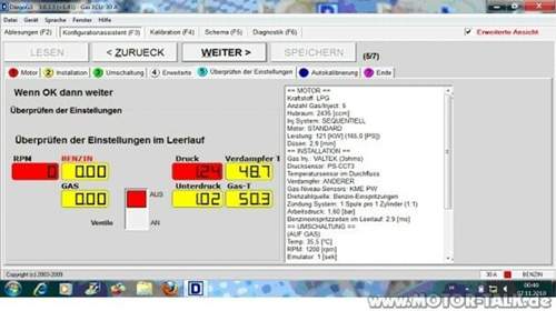

tu mir bitte mal den gefallen und mache folgendes:
interface anstöpseln, zündung an, software anmachen, auf "kalibration" klicken, links in der senkrechten leiste auf "mapkarte" klicken, auf "mapkarte lesen" klicken, DAVON EINEN SCREENSHOT machen, dann auf "modell berechnen" klicken und DAVON EINEN SCREENSHOT machen und beide hier posten.
NICHTS, ich wiederhole, NICHTS anderes drücken oder versuchen.

Jetzt die Bilder:
-- Bilder mit microsoft office word aufmachen--
--und noch eine datei🙂--
Irgendwie bekomme ich die DOCX mit Office-XP und Compatibility-Pack nicht auf. Klappt sonst schon ...
Hier mal aus der Datei gezogen....
Diego-screenshot1
...und wo sind die bilder die ich haben wollte? 😉
und hier noch ein versuch
