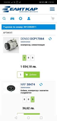

Teilenummer kann ich heute Nachmittag mal schauen.
LG Ro
Und nen KK ausm Schlachter rein ? Service machen und den Bomber weiterfahren ist keine Option ?
Die Teilenummer lautet A 001 230 28 11 und steht mit 1.031,63€ (+MwSt.) in der Liste.
So, für den Fall das man es richtig machen will,
kommt noch dazu:
Verdampfer A1638300058
Temp. Fühler A1638300372
Trockner A1638300083
Kondensator A1638300170
Am besten noch überall neue Dichtungen dazu,
dann hält es wieder 20 Jahre.
LG Ro

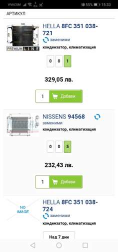

Bulgaria- 528 euro.
Ich kann alles per Post verschicken.
1. 96 BGN = 1 €.
Hier sind wie viele Teile für 1000 Euro.
Kommen Sie mit den anderen 1000 Euro in den Urlaub in die Stadt Plovdiv. Ich habe ein Hostel mit Werbung in Booking.
A 001 230 28 11
Screenshot-20200812
Screenshot-20200812
