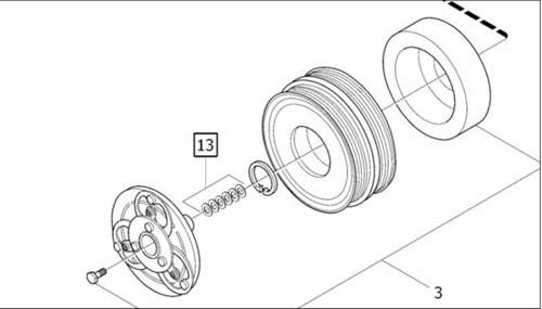

So, ich wusste da gab es etwas, man muss nur wissen wie man es findet.
Kurz:
es scheint häufiger der Fall zu sein, dass der Abstand zwischen Mitnehmerplatte und Riemenscheibe zu groß wird. Warum auch immer (Abnutzung der Riemenscheibe vielleicht).
Dieser darf nur 0,X mm betragen - wenn jemand Vida griffbereit hat wäre das sehr hilfreich ;-)
Bei großer Hitze und voranscheitendem Alter scheint es der Fall zu sein, dass der Magnet (ist ja nur eine Spule) eine zu geringe Anziehung entwickelt.
Diesen Abstand kann man verringern in dem man bei demontierter Kupplung die verwendeten Unterlegscheiben gegen minimal dünnere ersetzt. Das scheint in vielen Fällen geholfen zu haben.
An sich ist es kein großer Akt. Zentralmutter raus, Mitnehmerplatte vorsichtig abhebeln und von der Stange ziehen.
Theoretisch sogar im eingebauten Zustand möglich (erspart einem das Befüllen).
Des Weiteren gibt es einen temporären Trick mit Kabelbindern der gleiches "von Außen" bewirkt.
Man sollte mal nach "bread clip fix" googeln, dann weiß man was ich meine und versteht auch, weshalb ich es nicht erklären möchte 😁

Du schreibst "nachgestellt". Hast Du die Spule denn getauscht?
Und auch immer brav die zig Werkzeuge verwendet? 😁
Die Anleitung beschreibt ungefähr das, was ich gestern getippt habe.
Nur eben mit der professionellen Lösung ohne Kabelbinder und mit einer neuen Spule ;-)
Der Abstand der Riemenscheibe zur Kupplungsscheibe wird zu groß. Das verhindert je nach Alter dass sie angezogen wird.
Wäre die Spule hinüber dann nicht nur bei 30 Grad+
In der Anleitung steht GOTT SEI DANK auch mal der zulässige Abstand zwischen Riemenscheibe und Kupplungsscheibe.
Sehr schön zu sehen sind die Unterlegscheiben.
Wer testen möchte:
Entweder Kabelbinderlösung an der Riemenscheibe
oder
Unterlegscheiben austauschen um den Abstand zu verringern.
Wenn das funktioniert, muss nicht der komplette Kompressor getauscht werden.
Wobei jetzt noch hilfreich wäre zu erfahren welche Ersatzteile man benötigt und wo man sie erhält.

Edit: also die Magnetkupplung (30733821) kostet im Set (Kupplungsscheibe, Riemenscheibe und Spule) 260 Euro.
Das ist zwar ein guter 100er weniger als ein Kompressor von Hella und es entfällt das Befüllen (okay, auch nochmal 50), aber wenig ist das jetzt nicht.
Werkzeug wäre noch interessant, ob man alles ohne Abzieher abbekommt.
