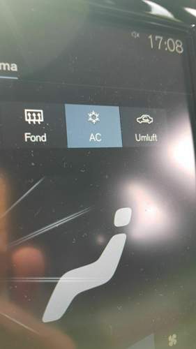

Klimakompressor defekt?
Volvo V90 P
Servus Gemeinde
Mein V90 (D4, EZ11/16) meint ab heute, keine Kaltluft mehr produzieren zu wollen.
Was meint ihr? Klimakompressor defekt?
Es gäbe ne Sicherung für das Klima-Steuergerät.....aber da alle anderen Funktionen normal funzen, wird es die doch nicht sein, oder?
Danke für Ideen...

Ich habe das eben noch mal getestet. Hier am Bodensee waren es laut Anzeige 37 °C, als ich vom Kunden wegfuhr. Das Auto stand dem ganzen Tag in der Sonne. Ich habe die Scheiben nach unten gefahren. In dem Moment ging die Gebläsestufe runter und ich konnte keine kühle Luft aus den Düsen feststellen. Erst als ich die Scheiben wieder hochgefahren habe umd Clean Zone an ging, ging auch die Gebläsestufe hoch und aus den Ausströmer kam deutlich kalte Luft. Nun habe ich es bis zum Hotel nur 4 km. Vielleicht war das auch alles nur "Gefühlssache" 😉
Seit wann hast Du Gefühle???😕😁😁😁
Da war die Luft im Kompressor/AC noch warm 😉 Bei mir kühlt AC auch bei offenem Fenster weiter, nur Cleanzone geht aus.

Was ist denn eigentlich aus der nicht funktionierende Klimaanlage geworden?
Meine funktionierte auch im superheißen Dänemark in den letzten Wochen einwandfrei!
Gruß Thomas
Dann hab ich mit dem D4 wohl auch nur die Proletarierversion 🙁
@850R96 schrieb am 21. Juni 2018 um 12:44:25 Uhr:
Gruß Thomas
Auto steht beim Händler. Vermutlich zu wenig Kühlmittel.
Du bekommst also einen Fluoreszenztest?
Gruß Thomas
Bitte?
Mit dem Test kontrolliert man, wo die Kühlmittelflüßigkeit austritt. Mit diesem Test sieht man auch Spuren, wenn der Austritt sehr gering ist.
LG
GCW
Ursache war tatsächlich zu niedriger Kältemittelstand.
