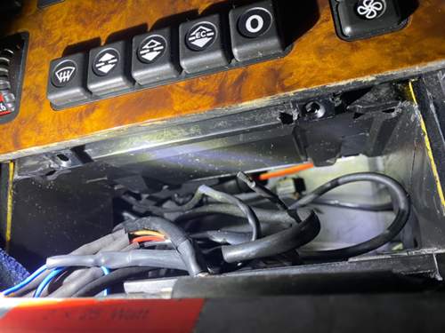

Liebe Community,
ich wollte heute das Leuchtmittel für die äußeren Schalter (Lichtleiter Spinne) wechseln.
Leider bekomme ich nach dem Ausbau von Radio und Ascher das Klimabrettchen (Klimaautomatik) nicht ausgebaut um Zugang zum Leuchtmittel zu bekommen.
Die beiden Schrauben unten sind geöffnet, das Brett bewegt sich aber nur unten 10 mm nach vorn.
Habt Ihr eine Idee, wo es hängt?
Vielen Dank im Voraus!

Die beiden schwarzen Drehknöpfe muss man abziehen, darunter sind Muttern, die müssen ab, dann geht's.
Danke, aber die gibt es leider nicht bei der Klimaautomatik.
@Nicknames
Du sagst C126. Welche Version ? Bis 1986 oder ab 1986 ?
Da gibt es Unterschiede.
Bis 1986 verbleibt das Klimadrucktastengerät in der Konsole.
Ab 1986 ist es an der Holzverkleidung verschraubt und wird also zusammen mit der Holzverkleidung ausgebaut.
Nachdem du die beiden Schrauben schon abgeschraubt hast ziehst du die Holzverkleidung mit Schaltern nach unten so daß die Oberkante der Verkleidung aus dem Armaturenbrett ausgehakt ist. Holz nach vorn ziehen.
Danach dann alle Steckkupplungen der Schalter abziehen.
Bei SEC ab 1986 dann die beiden Multistecker abziehen, danach ist das Klimabrettchen frei.

BJ 1990, vielen Dank, dann muss ich es wohl mit noch mehr Kraft probieren, ich hatte schon Angst etwas kaputt zu machen.
Leider scheitere ich, muss man von der Rückseite noch etwas lösen, durch den Fußraum o.Ä. bei mehr Kraft breche ich Finger, das Brett oder Kunststoffteile ab?

Nein, du must das Brettchen an der Unterkante etwas herausziehen, dann das ganze Teil nach unten bewegen damit es sich vom Armaturenbrett löst, dann weiter nach hinten ziehen und anfangen die Steckkupplungen von den Schaltern und vom Klimamodul abzuklemmen.
Die beiden Senkkopfschrauben hast die auf alle Fälle entfernt - die fixieren das Brettchen an der Unterkante zur Konsole ? ? ?
Hallo, ja, die beiden Schrauben sind raus, daher lässt es sich etwas nach vorne klappen, nur das Runterziehen klappt nicht, um die Überlappung zum Amataurenbrett zu lösen.

Kannst du alle Schalter mit den Fingern nach hinten aus den Löchern etwas herausdrücken ?
Vielleicht geht es dann ?
Leider auch das klappt nicht, so sieht es von schräg unten aus.

Das ist nicht normal - ich frage mich, ob da ein Kleber vorher am Werk war ?
Einer der Kleber benutzt hat um die Teile zu fixieren ?

Hallo, es ist dort nichts verklebt, das Brett lässt sich unten auch leicht nach vorn klappen, dann stößt es unten a den Rahmen. Das ganze Brett muss nach meinem Verständnis aber ein paar Millimeter nach unten gezogen werden, damit es oben frei ist und ich es wie eine Schublade nach vorn rausziehen kann. Aber dies Bewegung nach unten ist blockiert.
Ich weiß nicht wo es bei deinem Brettchen hakt aber googeln hilft wie das von hinten aussieht...nämlich so.
