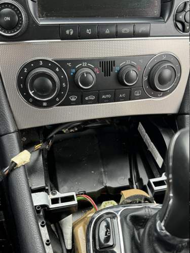

Kann mir jemand sagen wie ich das Klimabedienteil ausbauen kann?
Mercedes CLK200 Komp. W209
Siehe bild

Hallo Leute,
Ich habe das gleiche Problem, bei meinem 200CDI W204 Bj2012 mit Handschaltung ist das Klimabedienteil komplett tot und das Gebläse läuft ununterbrochen auf Hochtouren. Daher möchte ich das Klimabedienteil ausbauen. Nach einem hier verlinkten Youtube Video habe ich bereits die Zierleiste mit den Gebläseauslässen ausgebaut und die beiden Schrauben des Radios/Navibedienteil/Multimediaeinheit oberhalb des Klimabedienteils ca. zur Hãlfte rausgedreht.
Wie geht es jetzt weiter? Die Multimediaeinheit sitzt bombenfest und rührt sich nicht. Was habe ich übersehen?
Wie gehe ich am besten weiter vor und auf was muss ich noch achten?
Bräuchte rasch Hilfe, sitz gerade im Auto
Das Klumabedienteil ist draußen. Für alle die vor dem gleichen Problem stehen:
Mach Ausbau der Zierleiste mit den Belüftungsöffnungen muß man die beiden Schrauben oberhalb der Multimediaeinheit ganz herausschrauben und einem langen dünnen Schraubenzieher möglichst gerade in die Löcher der Schrauben stecken und mit einem kräftigen Druck (nicht zu kräftig da sonst das Gewinde beschädigt werden könnte) von oben auf den Schraubenzieher die Multimediaeinheit entriegeln. Dann kann man sie ganz leicht herausziehen und die dahinterliegenden Steckverbindungen lösen.
Dann sieht man zwei Torx Schrauben die das Klumabedienteil halten, die kann man ganz einfach rausschrauben und das Klumabedienteil mit einem Ruck unten rechts und links aus der Verankerung lösen und herausziehen. Auch hier vorsi htig die Steckverbindungen hinten lösen und schon hat man das gute Stück in der Hand.

Das digitale Bedienteil funktioniert ohne Probleme als Azstauschgerät zum Analogen.
Es funktionieren lediglich 2 Funktionen nicht.
1. Die Temperatur wird von der Fahrerseite für beide Seiten genommen. Wie schon jemand schrieb liegt das daran, das mit dem Analogen keine 2 Zonen Steuerung möglich ist.
2. Es gibt irgendsoeine Zauberinnenraumfilterknopf. Der geht auch wegen der fehlenden Hardware nicht.
Wenn das Auto vorher schon Restwärmeschaltung hat, geht die auch weiter.
Nach dem Einbau müssen aber die Stellmotoren anlernen/kalibrieren werden. Hier im Forum suchen, ist irgendwo beschrieben.
Fahre schon jahrelang damit durch die Gegend und finde es optisch viel besser, auch wenn die beiden genannte Dinge nicht gehen.

Habe etwas falsch beschrieben, war wohl schon zu spät.
Die Temperatur lässt sich auf beiden Seiten unabhängig regeln.
Der Luftaustritt (Windschutzscheibe, Körper, Füße) kann nur auf der Fahrerseite eingestellt werden.
Moin zusammen, ich wollte bei mir auch das analoge Klimabedienteil gegen das digitale Tauschen. Ist es bei meinem Mopf richtig, dass ich es nur rausziehen muss, oder sind da doch Schrauben zu lösen? Hat vielleicht jemand eine gute Anleitung für den Mopf?
Vielen Dank und smarte Grüße
Smartle
Bin jetzt soweit, dass ich die beiden 5 Stern Schrauben rechts und links gelöst habe, aber die Blende scheint noch oben irgendwo fest verbunden zu sein..
Update: Die Abdeckung ist nach einer Weile ganz leicht runtergegangen... Erledigt 😁
