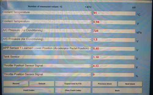

OPCom sagt Klimadruck 700kPa im Abgeschalteten Zustand. Ist das OK?
Klima kühlt sporadisch, also kein klarer Defekt festzustellen.

bei betriebswarmen Motor und eingeschalteter Klimaanlage soll der Druck zwischen 1200kPa und 2400kPa liegen.
Wenn zu wenig Druck in der Anlage ist wird der Klimakompressor nicht zugeschaltet.
Verändert sich denn der Druck wenn Du das Gaspedal betätigst und auf Drehzahl haltest?
Sonst einmal zum Klima-Service fahren und die Anlage prüfen lassen.
Hallo, der Klimadruck ist zu dem Zeitpunkt gemessen, zu dem der Klimakompressor nicht lief... Also Niederdruck und Hochdruckseite gleich.

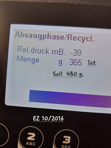

So, Heute beim Klimaservice gewesen... 450g waren drin, 660g müssen rein... Der Unterschied war nicht ursächlich... Geht immer noch nicht.

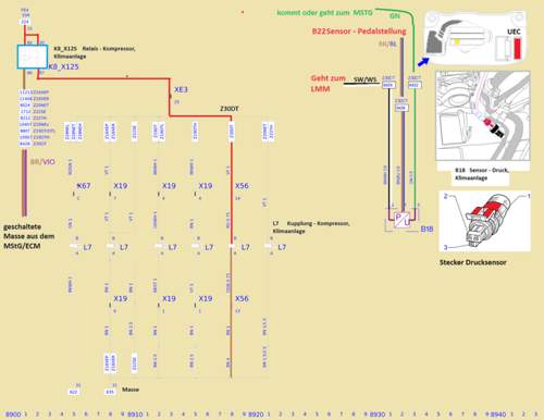

Hat jmd den Stromlaufplan vom Z30DT mit Klimaautomatik, den er mir zusenden könnte? Habe die Magnetkupplung im Verdacht. Hat der Motortyp nur einen Kühlmittelsensor? Oder auch einen Druckschalter für Hochdruck/Niederdruck?

ich hoffe Du erkennst etwas.
Sensor DRuck auch im Bild,scheint beim Luftfilterkasten bei
den Klimaleitungen zu sitzen.
Gutes Gelingen!
evtl ist auch das Spaltmaß der Kompressorkupplung zu groß ?
mfG
Erst auf die Lupe unten drücken und
dann oben neben dem X das Rechteck drücken 2-fache Vergrößerung.
Klima
Danke Rosi, dann liegt es schonmal nicht am Sensor... Wenn ich am K8 die 30 und 87 mit einem Multimeter mit Steommesabereich brücke, passier gar nix... Kein Klack und kein Stromfluss.
An der 30 liegen aber 13V an... Also entweder Kabelunterbrechung oder Spule durchgebrannt.
Kannst Du mir den Widerstandswert von der Spule sagen? Dann Messe ich die direkt am Stecker mal durch.

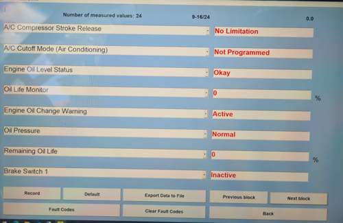

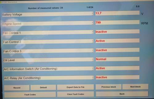

was mich wundert ist, dass bei einer Bildschirmkopie der Status des Klimarelais auf inaktiv steht "A/C Relay". Also steuert das Motorsteuergerät das Klimarelais nicht an.
Gibt es denn Fehlermeldungen?

In der Tat habe ich mich auch schon gewundert. Aber das Relais ist definitiv angezogen.
Vermutlich ist das die indirekte Rückmeldung des Relais über die Veränderung des Druckes in der Klima.
Okay, weil weiter oben sagtest Du, dass der Kompressor erst nach dem Brücken funktioniert hat.
Ich würde die Meldung eher als Steuersignal für das Relais einschätzen und nicht als Rückmeldung.
Dann würde ich das einmal testen, was rosi03677 geschrieben hat. Wenn der Kompressor dann läuft, wird es die Regelung sein. Vielleicht spinnt ja auch ein Temperatursensor, innen oder außen. Gerne einmal alle Temperaturwerte überprüfen.
700kPa können auch nur "heiße" Luft im Klimasystem sein,
Die nichts mit der wirklichen füllmenge zu tun haben!
Das Reicht dann nicht aus,
Das der Klimakompressor eingeschaltet wird.

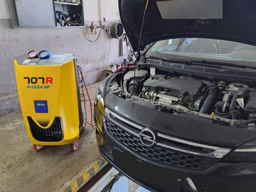

Im Jahr verliert man ca 100-150 gr Kältemittel über die Gummischläuche(Verpressungen) und durch kleine Undichtigkeiten.
Bei ca 650 gr Füllmenge beim Z30DT ist da nach 3-4 Jahren der Druck so weit gesunken,
Das der Druckschalter über die ECC das Relais Klimakompressor nicht schaltet.
Im Z32SE sind es 730 gr Kältemittel R134A die sich zwar auch verflüchtigt,
Aber ich mache jedes Jahr daran eine Wartung.
Da fehlen immer so 60-80 Gramm.
Beim Astra K mit R1234 ist die Anlage erstaunlich dichter.
Da sind nach 4 Jahren wenig verschwunden.
Die Kühlleistung ist allerdings geringer wie beim Sigi!
MfG

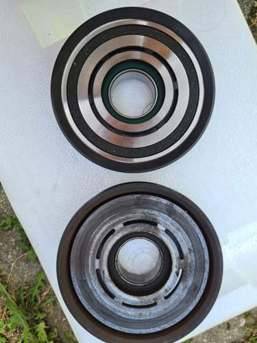

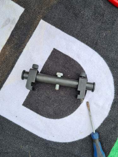

So, bin endlich mal dazu gekommen, die Riemenscheibe abzunehmen. Platz ist im eingebauten Zustand so gut wie keiner, musste extra noch einen speziellen Riemenscheibenabzieher bestellen. Nur mit Wagenheber aufgebockt, macht sich das alles relativ beschissen.
Die Magnetspule hatte irgendwas um die 5MOhm... Also defekt.
Wollte erst nur eine neue Spule kaufen und den Rest wieder verbauen, aber der Reibbelag der Riemenscheibe war schon auf Höhe des Metalls, also wäre der Luftspalt eh zu groß gewesen.
Neue Magnetkupplung samt Riemenscheibe kostet 55€...
Ist leider noch nicht da, aber ich berichte wieder.
