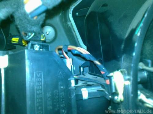

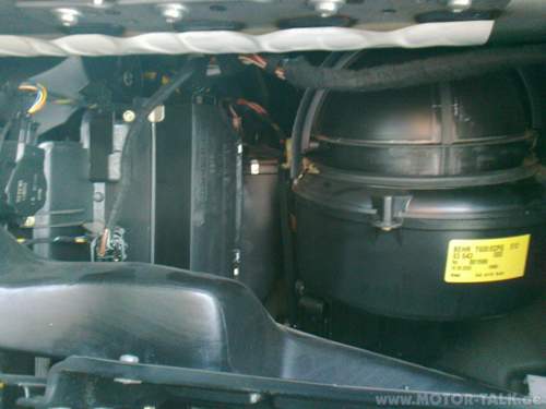

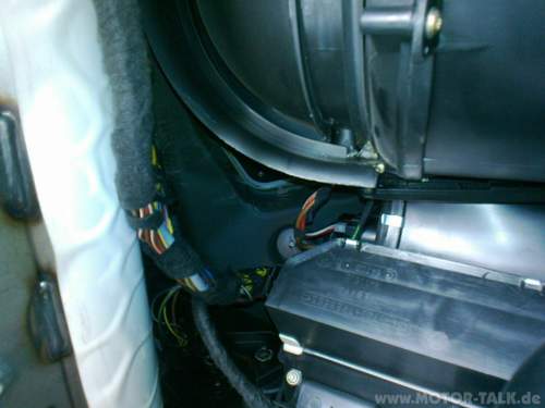

Sodern, hab mal Handschuhfach herunten gehabt - und jetzt stehe ich wie der Ochs vor'm neuen Tor.
Ich habe auf den Fotos in der Reparaturanleitung 1. keine Größe erkennen können und 2. keine Tiefe.
Beide Probleme kann man durch Dazuhalten eines Lineals beim Fotografieren lösen.
Also, ich denke, ich habe den Regler entdeckt, aber ich hab keine Ahnung, wie ich den ausbauen soll. Der Trümmer ist 6x3x?cm groß, und es geht nicht nur ein Stecker drauf, sondern mehrere fette Drähte - meine Hand selbst ist viel zu groß für die Öffnung, wo der drinnen sitzt (ich bin 2m groß und kräftig gebaut). Ich werd ihn abstecken können, aber ich denke nicht, daß ich ihn rausbekomme, geschweigedenn den Ersatzteil reinbekomme und wieder anstecken kann.
Der Lüfter dreht sich, aber ich kann nicht beurteilen, ob er schwer oder leicht drehbar ist. Ein bißchen Widerstand spüre ich schon, aber ich denke mir, dieser Widerstand wird bei jedem Motor spürbar sein.
Nachdem ich die Anschlüsse vom Motor nicht gefunden habe, konnte ich weder Widerstand noch Spannung messen. Die Anschlüsse sind irgendwo hinten/unten versteckt.
(BTW: Diese "Kugel" ist riesig - 22-24cm im Durchmesser! Ich dachte, das wären 10cm oder so)
Das Gestänge für die Luftklappe ist drann und auch schön eingefettet.
Ich weiß auch nicht, wie ich den Gebläsemotor rausbekomme.
Ich brauch vielleicht wirklich ein Buch oder so.... 😉
Ich werd mal Fotos dazustellen.
Für mich als 2m-Riese sind diese Arbeiten im Fußraum fürchterlich - ich verstehe, warum die meisten Mechaniker kleine Leute sind.
LG,
Schlaumy
In der Mittte...
Tief hinten...
Dick in Rot und Braun...

Ich hab ja auf meinen letzten Eintrag keine Antworten bekommen, aber es war wirklich so:
Der PWM-Regler-Baustein war defekt - und es war das Ding, daß da hinten an den Kabeln dranhing. Und ja - in der Werkstätte wurde der Mechaniker mit den kleinsten Händen gesucht, und der hat dann den Motor und den Regler getestet -> Resultat:
Der Motor zog 18A Anlaufstrom - also normal - die Leitung ist mit 30A abgesichert.
Der Regler tat nicht mehr.
Und dann brauchte ich einen Sessel zum Hinsetzen: Der Regler kostet 283€ inkl. Steuer. Weil Handschuhfach schon offen war, verrechnete mir der Chef nur 15 Minuten Arbeitszeit - zusammen waren es 306€.
Das Gebläse tut jetzt wieder, und es regelt wirklich die Temperatur. Wenn die Temperatur unter der Solltemperatur liegt, wird geheizt, und andersrum gekühlt (sofern die Außentemperatur unter der Innentemperatur liegt).
