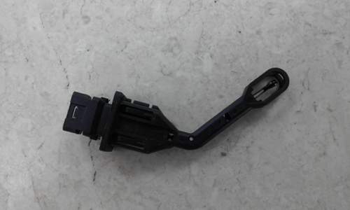

wenn der Sensor so aussieht wie auf dem Photo, dann befindet der sich im Fussraum Fahrerseite.
LG Werner 😎
P.S. Das waere aber dann der Verdampfersensor

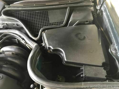

Habe soeben nachgeforscht, aber bei mir sieht das Teil anders aus. Du hast mich aber auf die Spur gebracht, denn der Sensor sitzt genau darunter (unter der Plastikabdeckung und neben der Umluftklappe).
Siehe Foto
Besten Dank fuer die Info
LG aus Thailand Erwin
