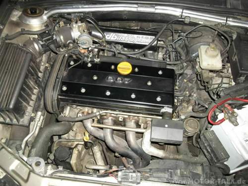

Eben, ich kann mich auch nicht daran erinnern, dass da was im Weg ist. Allerdings hab ich damals einen der von vorne gesehen rechten Bolzen ausgebohrt.
Oder haben die den/die Kühler raus, da sie keine brauchbare Winkelbohrmaschine hatten? 😰 🙁 😕
Den Kompressor haben die mit Sicherheit nicht ausgebaut.
Dscf0026
Lässt sich doch aber gut abrechnen 😁
@rentner wagen schrieb am 8. Februar 2015 um 11:43:55 Uhr:
Netter Bastlermotor, mit Fächer und weiteren Features. . . 😎 😎 😎
