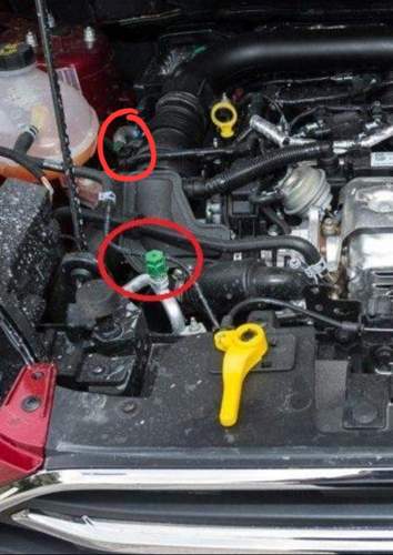

Ich suche den Anschluss Niederdruckseite der Klimaanlage zum befüllen! War beim Fachmann und er will mir tatsächlich schon wieder einen Neuen Kondensator mit allem drum und dran einbauen obwohl die Dichtheitsprüfung gezeigt hat das es an den Gummiteilen der Schläuche liegt also mit dichtmittel leicht abgedichtet werden kann! Wer kennt sich da aus? Bin nicht bereit schon wieder über 500Euro zu zahlen!!

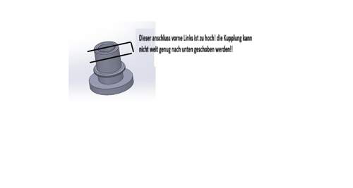

Ich habe von Easyklima eine flasche mit dichtmittel und an dem Anschluss passt die Schnellkupplung definitiv nicht , die Kupplung kann aufgesteckt werden aber der anschluss ist höher also der Verriegelungsring am Anschluss! Hinten Lenks im Motorraum passt er aber! Bin Laie aber die von ford sind nur Teilewechsler und denken nicht mal an eine abdichtung oder Reparatur und ich habe nicht das geld schon wieder zig hundert Euro zu Investieren!

Du hast ja auch eine R1234yf Klimaanlage, die hat ganz andere Serviceanschlüsse als die R134 Klimaanlage.
Der Ecosport hat immer 2 Serviceanschlüsse,einfach den Rohrleitungen folgen. Der zweite Anschluss ist doch auf dem Foto zu sehen,unterm Kühlmittelbehälter.

Dann ist es der zweite Anschluss! Okay Danke, da habe ich es angeschlossen aber Druck war da praktisch nicht festzustellen, also komplett leer! Danke nochmals! Beim letzten Mal war vorne im Kondensator ein kleines Loch weil die Lüftungsschlitze in der Stoßstange so groß sind und damit ich nicht wieder eine Riesenstein dort einschlagen lasse habe ich an der Innenseite ein Edelstahl streckgi
