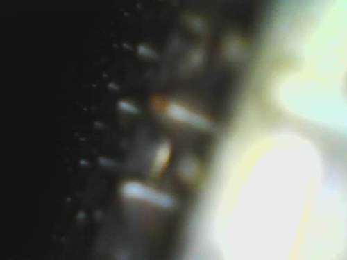

Ich habe heute mal mit einer Endoskop-Kamera mal auf meinen Verdampfer geschaut. Bilder angehängt. Da ich den Filter regelmässig austausche, sieht er nicht so aus wie auf dem Foto was Siggi hier mal eingestellt hatte. 😁 Würde behaupten, dass ich einen gepflegten Verdampfer habe. Vor 2 Wochen hatte ich Inspektion, also Filterwechsel und da die Anlage mal wieder müffelte (natürlich nur nach dem Ausschalten der Anlage)😕, habe ich mal eine Ozonbehandlung machen lassen, aber scheinbar hat die nicht viel gebracht. Ich schalte die Anlage auch immer schön 5-10 min vorher aus. Wenn es sehr warm ist, gehe ich sogar langsam mit der Temperatur nach oben. Grundtemperatur ist i.d.R. 20-22 Grad. Also nicht übertrieben kalt. Dann habe ich mal die Heizung über eine halbe Stunde durch verschiedene Lüfterschächte laufen lassen. Da kamen über 80 Grad zusammen. Aber es nützte nix. Kühlen hatte ich nur kurz mal auf volle Kanne, da ich einfach mal die Temperatur messen wollten die aus den Düsen kommt. Ich vermute mal dass das Laserthermometer bei abruptem Temperaturwechsel nicht mehr genau ist. Hatte mal -5 Grad bis 0 Grad als Minimum. Ich vermute mal, dass es real so paar Grad über Null sind. Für ein 8 Jahre altes Auto ohne einmal die Kühlflüssigkeit getauscht/nachgefüllt zu haben doch super Werte, oder? Nur mieft es etwas......

Am Verdampfer mag der Mief vielleicht vielleicht auch nicht liegen.
sondern?
In der Luftführung.
Wenn du aber so gut an den Verdamper ran kommst, kannst du den mit desinfizierendem Schaum toll behandeln.
ich frage mich nur, warum die Ozonbehandlung nichts gebracht hat?
Wenn´s die Lüftungsführung ist wundere ich mich nur, warum es nur beim abschalten stinkt...…..?
