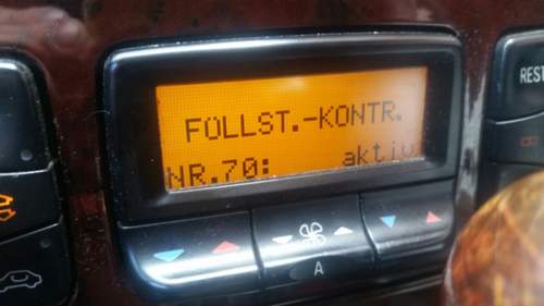

Auto vor kurzem gekauft. Klima brachte nur warme Luft und hatte sich schließlich abgeschaltet (rotes Licht an ACoff Taste nicht mehr zum Erlöschen zu bringen). Einziger Fehler im Klimamenü war 1241 - was bekanntlich bedeutet: Kältemittelstand zu niedrig.
Nun war ich gestern bei ATU und habe die Wartung machen lassen. Tatsächlich war - laut deren Aussage - kein Gramm Kältemittel mehr drin. Sie haben eine Dichtigkeitsprüfung durchgeführt, jedoch keine Undichtigkeit gefunden. Die Anlage wurde mit 930g Kältemittel neu befüllt und kühlt seither auch wieder sehr gut.
Das Problem:
Nach ca. 10 km Fahrt schaltet sie wieder mit Fehler 1241 ab. Diesen habe ich mittlerweile 5mal gelöscht, geht wieder eine Zeit, dann passiert es wieder.
Meine Vermutung wäre, dass der zugehörige Sensor defekt ist. Was meint Ihr dazu?
Diese Einstellung (Bild) fand ich im Klima-Menü: ob es lohnt das mal auf "inaktiv" zu stellen?
Wie stellt man das um?

Das halte ich doch für sehr unwahrscheinlich. Schließlich kühlt es ordentlich und innerhalb weniger Tage verschwindet das nicht bis zu dem Punkt, wo die Warnung wieder aktiv wird. Da müsste ein größeres Leck sein, welches aber nicht gefunden wurde.
Mein Tipp weiterhin: der Sensor ist defekt! Deshalb Überwachung - temporär - deaktivieren. Aber wie?
Der Sensor (Druckschalter) kannst du doch direkt Testen und bei Bedarf brücken/simulieren.
Ob dieser erst nach 10 km ausgewertet wird, weiss ich nicht und nehme ich nicht an. Daher muss ich davon ausgehen, dass dieser zuverlässig schaltet. Ob der Schaltpunkt (Druck) korrekt ist, könntest du über den angezeigten Wert im Kimanenü prüfen.
