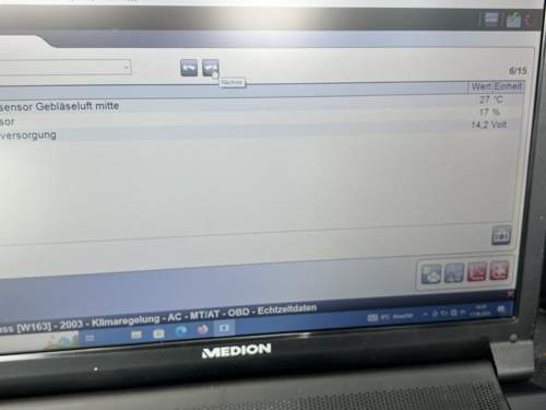

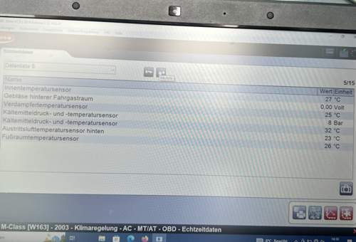

Also Kompressor getauscht , neu befühlt ( Trockner auch ) wieder nichts . Verdacht der geht nicht . Hab den dann in der Werkstatt des Vertrauen auslesen lassen und lt Delphi regelt die Klima und der drucksensor zeigt 9Bar an . Der Sensor vom Verdampfer 25 grad, die Innenraum Sensoren auch passend . Einzig der Sonnensensor steht bei 255%

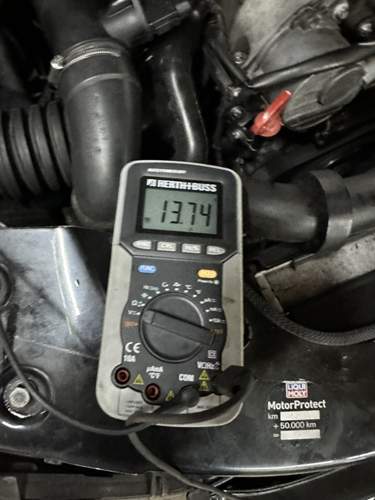

Also dann neuen Kompressor bestellt , eingebaut wieder das ganze Prozedere und die Klima läuft immer noch nicht . Am Stecker gegen Masse kommen 14v an .

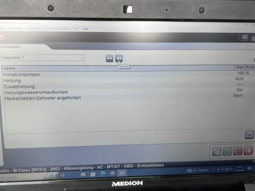

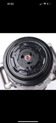

Das einzigste was mir jetzt aufgefallen ist , Zusatzwasserpumpe steht auf an , der neue Kompressor hat eine andere Optik an der Riemenscheibe ( trotz gleicher Teilenummer ) von der Kupplung her , der alte und aus der C Klasse hatte die Kupplung rausstehend und der neue ist Plan .
So wie es aussah war der alte an der magnetischen Kupplung defekt da Fetzen zu sehen waren an den Schlitzen .
Ich hab mir jetzt noch ein neues bedienteil besorgt welches die Tage kommt , aber ich denke das ganze wird es wohl auch nicht sein , da ja lt Delphi der geregelt wird wenn ich das Klimamenü aufrufen .

Gibt für den 163er zwei verschiedene Kompressoren.
Die mit Magnetkuplung auf der Riemenscheibe gab es bis ~ 9/2001.
Der Mopf hatte dann eine andere.

Die Kupplung hat der jetzt trotz der Teilenummer. Bild 2 zeigt die des originalen . Beides screenshots

Das sollte der Kompressor mit der Internen Kupplung sein.
Teilenummer A0002308811
ersetzt durch A0012302811

Ja mit dem kantigen Stecker . Die alten haben einen ovalen . Der kantige sieht aus wie 2 polig ist aber nur 1 polig verkabelt und auch der Kompressor ist 1 polig verkabelt .

Über SD mal schauen, was das Bedienteil so meldet.
Das ist schon ein wenig hinten angehängt worden, da erst ab Mopf vorhanden.
Mit Delphi wäre ich nicht sicher, ob da was stimmendes angezeigt wird.
Einfach mal schauen, was die Lüfterklappen machen.

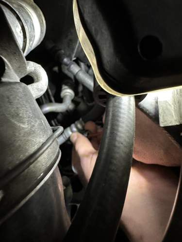

So , ich hab heut bei meinem freundlichen ( freier Zubehör ) ein neues Expansionsventil geholt , da es der Hersteller nicht mehr anbietet und zugleich wurde noch ein neuer Drucksensor geordert !
Dies wird dann im laufe der Woche eingebaut , wenn ich einen Termin in der Werkstatt hab . Zwecks Evakuierung der Flüssigkeit . Wie gesagt die Werkstatt die mir damals den AT Motor eingebaut haben ( neuwertig ) hat die Anlage um 500gr überfüllt . Das war 2020!

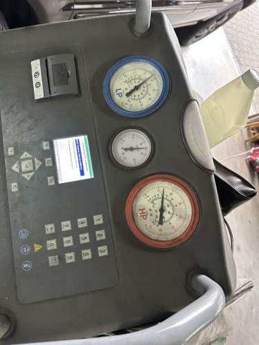

Die Anlage hält ihre 750g . Man sieht am Drucksensor dass der durch den Überdruck einen Weg hat und das Expansionsventil auch klemmte . Die Spannung zeigt dass es Bedienteil korrekt arbeitet auch auslesen via Star / Xentry / Bosch etc zeigt dass alles von dort geht .

Die Anlage hat folgende drücke . Die sind in Ordnung .

PS : der Kompressor springt wohl nicht mal an , denn das Gerät würde wohl bei funktionierenden Kompressor reagieren wenn man ihn zu schaltet . Da passiert aber nichts .

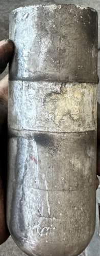

Anlage läuft wieder , ich gehe mal schwer davon aus das neben den Defekten Kompressoren noch der Filter / Trockner der Übeltäter waren .
Da ! Die Werkstatt also die erste nicht den getauscht hatte beim Kompressor Wechsel , dies sah ich heut als ich den Kram mir mal angesehen hatte . Siehe Bild des alten
Ich vermute der war dicht, was auch die Überfüllung der Anlage vermuten lässt .
Jetzt muss ich dazu aber mal was ausholen , ich hatte bei einer ehmaligen Werkstatt bei 170tkm vor etlichen Jahren so 17 rum den Kondensator tauschen lassen ( Leck ) da hieß es wir müssen den Trockner erneuern .
Bis zum Motorschaden lief die Anlage super , dann Motorschaden neuer teilrevidierter Motor . Mit Einbau die Werkstatt hat aber die Anlage geflutet , entweder wurde der Kondensator nie gewechselt oder aber er hat sich damals beim Motorwechsel so vollgesaugt dass die die Anlage nur durch die Überfüllung und den extremen Druck ans laufen bekamen ?! Fakt ist , die kühlt bis jetzt super bei 750gr . Sie ist sauber und gespült und etliches neu. Ich hoffe jetzt dass alle neuen Dichtringe ordentlich sitzen und die Anlage das kältemittel gut hält .
Bei MB steht in den Reparaturanweisungen drin:
Nach jedem öffnen des Klimakreislaufes ist das Trocknerelement zu ersetzen! Begründet wird das mit dem Aufbau des Trockners.
