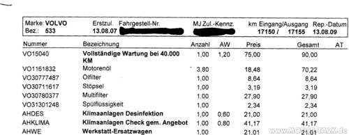

Mein C30 ist fast 3 Jahre alt.Die Klimaanlage kühlt wie verrückt.
Wenn ich die Fingerspitzen an die Ausströmdüse halte muss ich
sie schnell zurückziehen so kalt ist es.Bei der Zweijahresinspektion
habe ich die Klimaanlage überprüfen lassen.
Auch wenn jetzt die "Oberschlauen" mich wieder belehren wollen und
laut aufheulen mache ich das trotzdem alle 2 Jahre.
Bei meinem vorherigen Ford Mondeo lief die Klimaanlage bis zum Verkauf
nach 7 Jahren einwandfrei.
Anbei einen Auszug aus der Rechnung von 2009.
Seelze 01
