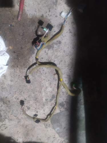

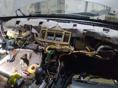

Moin,
da ich das Ganze bei meinem V70 angehen werde ein kurzer Zwischenbericht.
Habe bei einem Teilespender, wie meiner Mj00, schonmal die Kabelbäume ausgebaut. Da gibt es zwei Stück. Einer am Amaturenbrettträger mit Sonnenstandssensor, Temperaturfühler etc. und der allgemeinen Spannungsversorgung und einen mit dem Ausgang des Bedienteils für die Stellmotoren, den Widerstand und den Lüftermotor. Letzter ist komplett unabhängig verbaut und nur mit ein paar Kabelbindern fixiert.
Da Aufgrund von Rissbildung des Armatrurenbretträger sowieso alles getauscht werden muss, wollte ich das ganze mal angehen, sobald die zeitlichen Kapazitäten da sind.
Wärmetauscher kommt bei der Gelegenheit präventiv ebenfalls neu.

Moin,
so, Umbau ist erfolgt. Sobald ich dazu komme schaue ich nochmal ob auch softwareseitig alles funktioniert, also Klappenkalibrierung etc.
Denke aber schon, da ich sämtliche Funktionen einmal durchgetestet hatte und kein Blinken des Bedienteils auftrat. Also Grundstellung der Motoren in Ordnung.
Folgendes wird benötigt:
-Kabelbaum Amaturenbrett dem MJ entsprechend hin zu den Megasteckern unterm Lenkrad. Eventuell kann man den Teil für die Klima separieren, dann sollte das Mj egal sein. Ich hatte aber einen passenden kompletten Kabelbaum. Dieser Kabelbaum ist eingehend. Heißt die Signale der Sensoren laufen hierüber, sowie die Stromversorgung.
-Sonnenstandssensor
-Innenraumtemperaturfühler

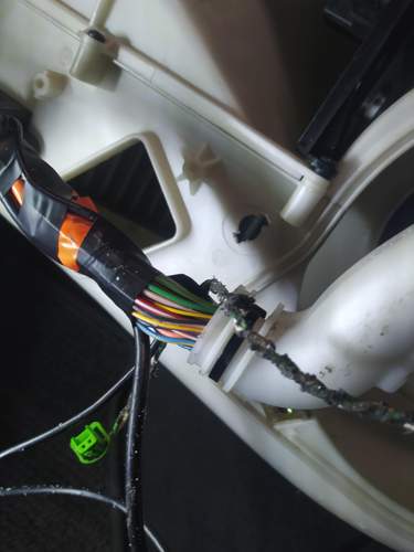

Nun folgt ein komplett autarker zweiter Kabelbaum, der aus einem beliebigen Mj entnommen werden kann. Dieser ist ausgehend. Darüber wird folgendes versorgt:
-Stellmotoren
-2. Temperaturfühler bei dem Gebläsemotor zur weiteren Überwachung
- Vorwiderstand, Gebläsemotor und natürlich der Motor selbst

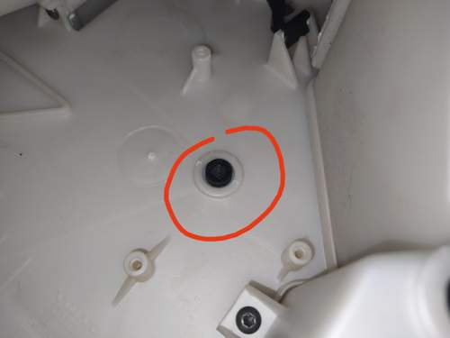

Der untere Teil des Gebläsekastens unterscheidet sich durch die Bohrung für den Temperaturfühler, hier habe ich einfach eine Halterung in Originalform und am selben Platz eingefeilt. Sonst bleibt diesbezüglich alles gleich.
