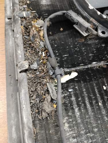

Klima Kondensator nach 32 Jahren das erste mal ausgebaut, viel, sehr viel Dreck!
Mercedes E-Klasse W124
Hallo
Ein Zusatzlüfter war bei mir defekt.
Also sofort zwei neue gekauft, bei dem Arbeitsaufwand.
Heute alles ausgebaut und dann kam das böse Erwachen.
Das sich da so viel Dreck vor gesammelt hat, hätte ich nicht gedacht.
Das lose Zeug habe ich abgeklopft.
Dann von hinten mit einem leichten Wasserstrahl ausgespült.
Insektenreiniger von Vorne ordentlich draufgesprüht damit die ganzen Insekten durchweichen.
Wieder von hinten mit Wasser ausgespült.
Anschließend mit Druckluft ausgepustet, aber so eingestellt das die Lamellen nicht verbiegen.
Wirklich unglaublich wieviel da insgesamt rausgekommen ist.
Ich behaupte mal das 20-25% des Kühlers verdreckt und dadurch nicht effektiv waren.

Jo, dieser "Schmodder" lässt dann den Kondensator mit der Zeit durchrosten und er wird undicht :(
