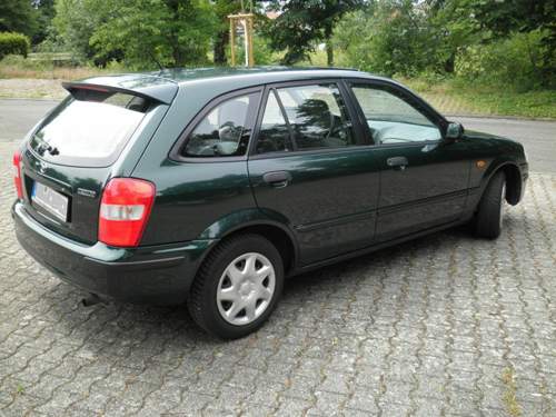

Ist zwar schon ne Weile her ... aber Wie wär's mit nem Mazda 323 Modell VI (intern BJ)?
Baujahr 98-2003 :
Der 1,6er mit 88Ps ist mit 1500Kg dabei - plus Aufliegelast !
Unglublich , dachte ich damals ... bin selbst einen gefahren; stand so in den Papieren drin . Hatte aber keine AHK dran. Kann also selbst nichts weiter sagen...zum Fahren mit Anhängerbetrieb.
Wie mein Nickname schon zeigt bin ich normalerweiseja anderweitig unterwegs.
MfG
Mazda 323F VI (BJ) Bj 98 - 03
