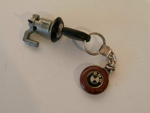

Ich kaufe prinzipiell nur das Zündschloss mit Schlüssel, möglichst neu. Das Zündschloss ist derart verpresst, daß man es ohne Schaden nicht öffnen kann, alle anderen Schlösser sind geschraubt, geclipst oder mit einem simplen Stift demontierbar. Alle anderen Schlösser baue bzw. codiere ich nach diesem Muster.
Türschloss, Motorraumschloss, Handschuhfach... wer ein Puzzle zusammenbekommt, kann die genau auf den Zündschlüssel codieren. Null Problem.
Nur das Tankschloss, auch bei anderen Herstellern, geht in aller Regel nicht, weil verpresste Bauweise. Alles andere ist pillepalle. Gilt nicht nur für Käfer, sondern die meisten Fahrzeuge bis in die 80er Jahre.

Besorge dir ein paar Schrott Schlösser. Die zerlegst du komplett. Ein Türgriff, oder auch das Motorraumschloss. Du wirst etwas Spielmaterial brauchen, nämlich die Schließplättchen.
Zerleg das Material bis zu den Plättchen, man kann den jeweiligen Drücker komplett rausnehmen und weiter zerlegen.
Von den Schließplättchen gibt's in aller Regel 4 verschiedene Schieber, die steckst du nach deinem gewünschten Schlüssel zusammen. Da ist überhaupt keine Hexerei dabei.
Das einfachste Teil überhaupt ist der Handschuhfachdeckel oder das Motorraumschloss. Letzteres den Stift ausdrücken und man hat den Zylinder bereits in der Hand. Puzzle spielen.
Der Zylinder an der Lenksäule ist deswegen "anders" codiert, weil er mehr Plättchen enthält als der Zylinder der Türe... oder gar vom Handschuhfach. das Handschuhfach enthält die wenigsten dieser Schieber, da am wenigsten wichtig. Der Zylinder der Lenksäule ist mit hartem Material verpresst, drum rührt man den am besten garnicht an. Man kriegt ihn kaputt,aber nicht mehr ganz... aber alle anderen mit ausnahme des Tanks ist zerlegbar, die Türen sogar sind nur geschraubt, da kann man den Drücker einfachst rausschrauben.

Das da unten ist ein E30, zieht man den Kerbstift, hat man den Zylinder in der Hand und kann Puzzle spielen.
Und so sehen die Teile dazu aus... der Käfer unterscheidet sich nur sehr wenig davon, gleiche Bauweise.
