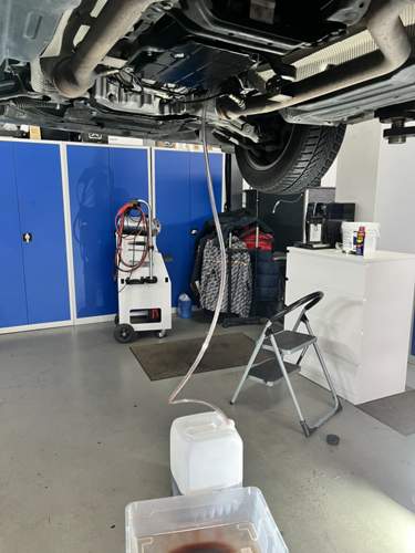

Ich möchte euch mit diesem Post eine kleine Servicebibel für das Mercedes 722.6 5-Gang Automatikgetriebe an die Hand geben.

Ich empfehle einen regelmäßigen Ölwechsel bei normaler Nutzung ohne Hänger Betrieb jeweils alle 60.000KM. Für AMG und V8 Fahrzeuge verkürzt sich das Intervall um 30.000KM.
Fahrzeuge mit denen regelmäßig ein Hänger gezogen wird, sollten alle 30.000KM frisches Öl bekommen.
Sofern das Fahrzeug keine Ablassschraube am Wandler hat (ab 1999), muss oder sollte das Getriebe ohne Reiniger gespült werden (Edit: Hierbei handelt es sich um meine persönliche Meinung. Siehe den ersten Kommentar von dickschiffsdiesel). Ich empfehle eine Mindestmenge von 16L für den optimalen Effekt.

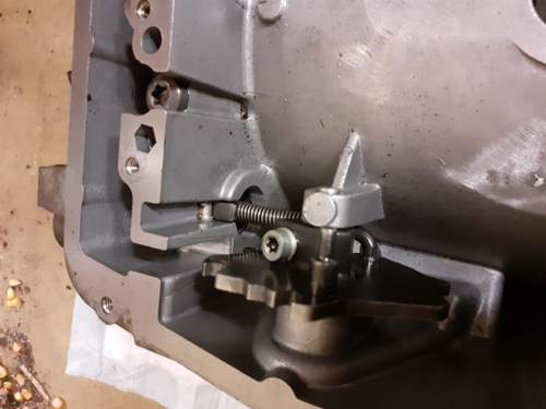

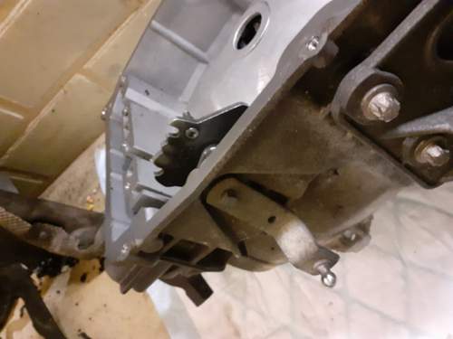

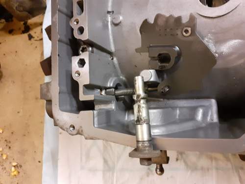

Nun zu einem der kritischsten Punkte, über den wenig bis gar nicht berichtet wird.
Der Schaltschieberkasten.
Die Schaltschieberkästen unterliegen einem massiven Verschleiß.
Mit Laufleistungen ab 200.000KM arbeiten sich die Schaltschieber in das Aluminium des Schaltschieberkastens ein und sorgen so für eine Toleranz.
Diese Toleranz führt zu einem verminderten Öldruck (Schaltdruck), welcher wiederrum zu einem schlecht(er) schaltenden Getriebe führen kann.
Man kann diesem Problem mit speziellen Kits (z.B Sonnax) entgegenwirken, oder neue (ggf. Maybach) Magnetventile verbauen. Denn eine neuer Schaltschieberkasten ist sehr kostspielig.
Es sei gesagt, die auf dem Markt als generalüberholten Schaltschieberkästen waren meist nicht auf einem speziellen Prüfstand.
Dieser Schritt ist aber zwingend erforderlich und wird nach meiner Kenntnis nur von Mercedes angeboten.
Wer sich auskennt und den Anleitungen weiter unten folgen möchte, kann um seinem Getriebe etwas Gutes zu tun, den Schaltschieberkasten reinigen.
In einem würde ich die Magnetventile inklusive Dichtungen sowie die Elektroplatine erneuern.

Genau so. Habe das Getriebe letzte Woche spülen lassen auch methode T.E.

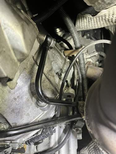

Ich bin seit November 2022 Besitzer einer C-Klasse, 200cdi, Bj.2005 (MoPf) mit 274923 km am Tacho.
Mein Schrauber-Kumpel hat mir am Unterboden ein Paar kleine Roststellen gerichtet und dabei hat er festgestellt, dass die Winkel an zwei Druckleitungen ziemlich verostet sind und wollte diese im Zuge einer Automatikgetriebe-Spühlung austauschen.
Er will mir nun erklären, dass es sich um Automatikgetriebe-Ölkühlungsschläuche handelt.
Ich hab darauf hin das gesamte, mir zugängliche Netz, zu diesen Schläuchen durchforstet - finde aber nix!
Meine Frage, kann mir jemand anhand des Fotos, das mir zur Verfügung steht sagen, ob das wirklich solche Leitungen sind? Sie befinden sich - wie auf dem Foto zu erkennen ist in der Nähe der Achse.

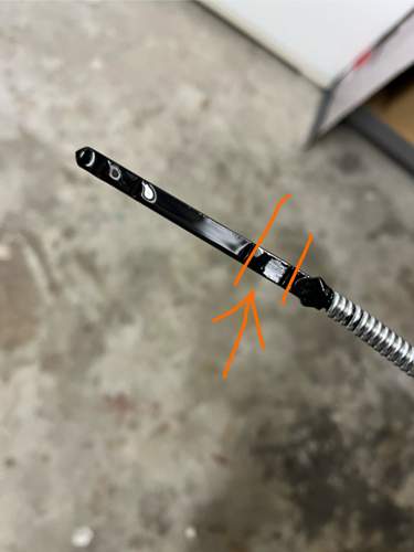

Ihr würdet mir wirklich helfen - ich bin was Autos und deren Technik angeht absolut unwissend - kenn mich besser mit Rechnern aus 🙂 ??.
Das Foto ist aus einer wirklich ungünstigen Perspektive gemacht worden. Im Zweifelsfall die Leitungen einfach zurückverfolgen wo die genau hingehen. Kann nicht so kompliziert sein.
Vielen Dank für die schnelle Antwort!
Ich hab, mangels Bühne, leider nicht die Möglichkeit unter den Wagen zu schauen.
Es ist mir einfach ein Rätsel, weil ich nirgends etwas zu "Automatikgetriebe - Hydraulischläuchen gefunden hab. Sehrwohl aber genau solche Servo-Druckschläuche für den S203, in der Bucht...
Ich muss mich samt den Bildern nochmal mit meinem Kollegen zusammen setzen. Vielleicht hat er ja auch was durcheinander gebracht - weil er parallel an mehreren Autos rumschraubt 🙂.
Nochmals vielen Dank für die Hilfe!
Gruß, Jordy

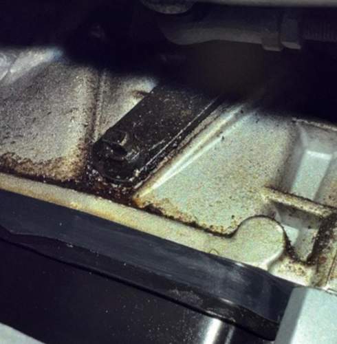

Hallo an die Profis zum Mercedes Getriebe 722.6xx,
Ich wende mich an euch, da das Getriebe auch im Jaguar XKR/X100 verbaut wurde.
Bei meinen Getriebe fiel bei der HU eine leichte Undichtigkeit auf. Und zwar Eingang des "Schalthebels".
Das ist natürlich unschön und sollte behoben werden.
Jetzt stellt sich mir nur die Frage ob dieser Hebel, respektive die Achse einfach von außen abgenommen werden und dann dich Dichtung getauscht werden kann? Oder muss dazu das Getriebe geöffnet werden, um irgendwas dahinter zu fixieren/ fest- oder gegen zu halten.
Ich vermute ja, dass dem so ist. In diesem Video bei 19:06 sieht es so aus, als wenn die Achse mit der Inbusschraube fixiert ist.
https://youtu.be/YTQq2lqqIw8?si=Rsyn8Dk1dJHVa4dD
Für Hinweise wäre ich euch sehr verbunden.
Danke im Voraus.
Gruß Robert
1000106643
Ich vermute, das geht von innen, aber sicher bin ich nicht
Ich habe gerade ein offenes Getribe ligen. Ich schau später mal rein..
Den bekommst du nur von innen gelöst...
